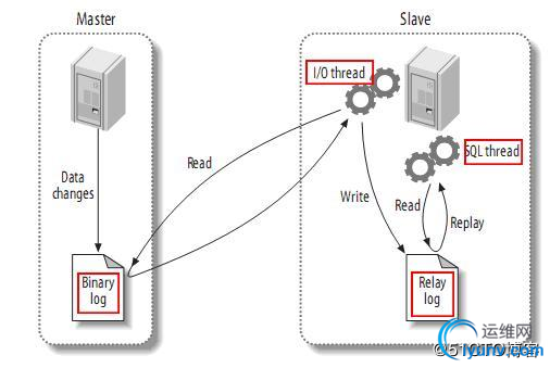

  ·MySQL主从又叫做Replication、AB复制。简单讲就是A和B两台机器做主从后,在A上写数据,另外一台B也会跟着写数据,两者数据实时同步的
  ·MySQL主从是基于binlog的,主上须开启binlog才能进行主从。
  复制的基本过程如下:
  1)、Slave上面的IO_thread连接上Master,并请求从指定日志文件的指定位置(或者从最开始的日志)之后的日志内容;
  2)、Master接收到来自Slave的IO_thread的请求后,通过负责复制的IO进程根据请求信息读取制定日志指定位置之后的日志信息,返回给Slave 的IO_thread。返回信息中除了日志所包含的信息之外,还包括本次返回的信息已经到Master端的bin-log file的以及bin-log pos;
  3)、Slave的IO_thread接收到信息后,将接收到的日志内容依次添加到Slave端的relay-log文件的最末端,并将读取到的Master端的 bin-log的文件名和位置记录到master-info文件中,以便在下一次读取的时候能够清楚的告诉Master“我需要从某个bin-log的哪 个位置开始往后的日志内容,请发给我”;
  4)、Slave的Sql_thread检测到relay-log中新增加了内容后,会马上解析relay-log的内容成为在Master端真实执行时候的那些可执行的内容,并在本数据库中执行。
