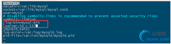

[root@localhost ~]# service mysqld restart  master修改my.cnf文件

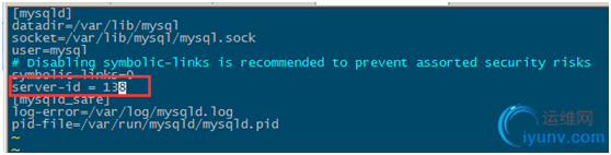

[root@localhost ~]# vim /etc/my.cnf  在文件[mysqld]中添加如下内容:
  log-bin=mysql-bin 开启binlog功能
  server-id = 137 指定服务器的id,通常id指定为ip地址的最后一位
  若需要指定数据目录请修改datadir=/var/lib/mysql,创建目录后需要给mysql授权,最好是把用户和组指定给mysql,本实验不指定。

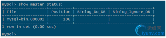

  在master上执行
mysql> show master status;
  记录file及position

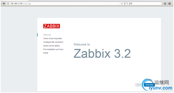

3.4 安装配置zabbix web
  •   解决PHP参数与依赖报错
  点击下一步会遇到如下报错,这是由于PHP里的参数与依赖不符合zabbix要求
  需要在LAP主机上安装并修改PHP主配置文件,若不安装zabbix会确实部分功能
[root@localhost html]# yum install php56w-mbstring php56w-bcmath php56w-gd php56w-xml –y
[root@localhost html]# yum install gd gd-devel -y
  以上是安装依赖
[root@localhost html]# sed -i '/post_max_size/s/8/16/g;/max_execution_time/s/30/300/g;/max_input_time/s/60/300/g;s/\;date.timezone.*/date.timezone \= PRC/g;s/\;always_populate_raw_post_data/always_populate_raw_post_data/g' /etc/php.ini  以上是利用sed修改PHP主配置文件,sed用法不赘述
  安装修改完成后,刷新页面

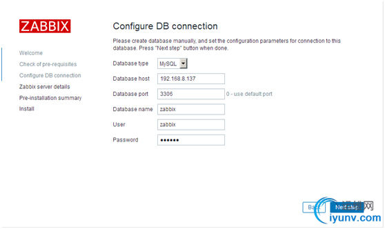

  •   填写数据库信息

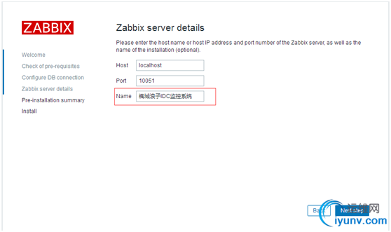

  •   填写监控信息
  若zabbix与Apache不在一个服务器 host可以填写zabbix服务器地址,此处暂不填写,后面会报错,后面处理

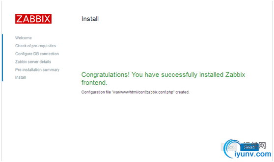

  •   安装完成

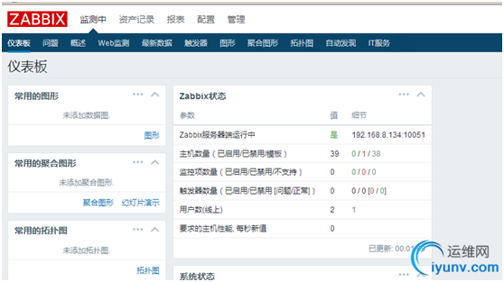

  •   点击完成,登入系统,默认用户名为admin,密码为zabbix
  •   解决Zabbix server is not running
  进入系统遇到如下错误
  这是由于zabbix与web 发布软件Apache不在一个服务器导致,需要求该发布目录中一下文件
  修改$ZBX_SERVER后跟zabbix服务器ip
  重启Apache、zabbix服务端
  至此全部部署完成。

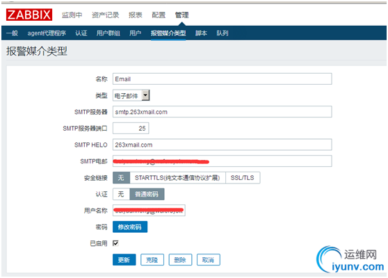

  •   设置发件信息
  进入管理à报警媒介类型àEmail
  设置发件服务器信息,最后点击更新;

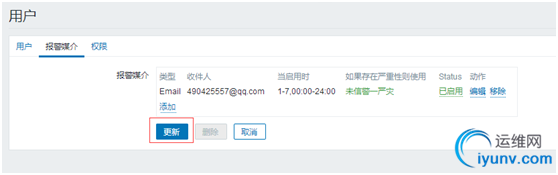

  选择接受人信息,这里选择admin就可以;
  选择报警媒介,点击添加;
  填写收件人邮箱,也可以根据需求设置时间和报警级别,通常全选,点击添加;(可添加多人)
  点击更新即可;

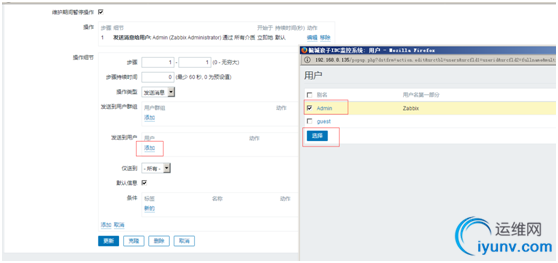

  点击配置à动作选择事件源”触发器”,可以新建也可以使用默认的;
  选择动作,添加触发条件,这里使用”触发器示警度”+”大于等于”+”警告”,代表警告级别以上就触发报警,点击添加;
  点击操作,修改默认操作步骤时间为60,再点击新的;
  点击发送到用户的添加,然后会弹出右边对话框,选择admin(若收件人不在admin里面则选择自己定义的);
  此页可不修改,也可根据自己需求修改,最后点击更新;

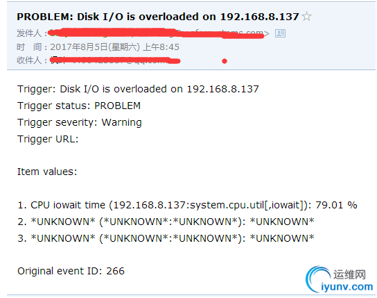

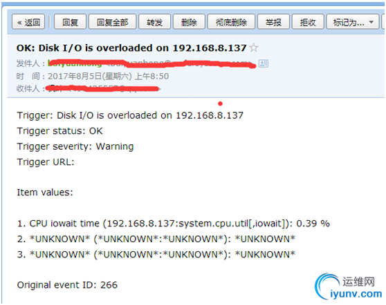

  至此,邮件告警配置完成,以下为测试告警邮件。
