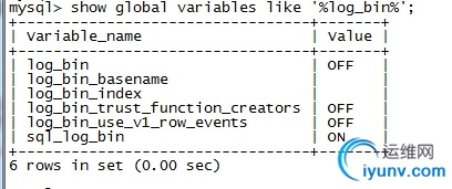

1.1.1、确认日志是否启用
  show globalvariables like '%log_bin%';
  如果启用了,即ON,日志文件就在MySQL的安装目录的data目录下,可以看出上面没有开启。

  再次查看:

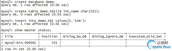

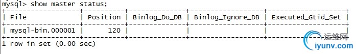

1.1.2、查看当前的日志
  Show master status
1.1.3、查看二进制日志文件

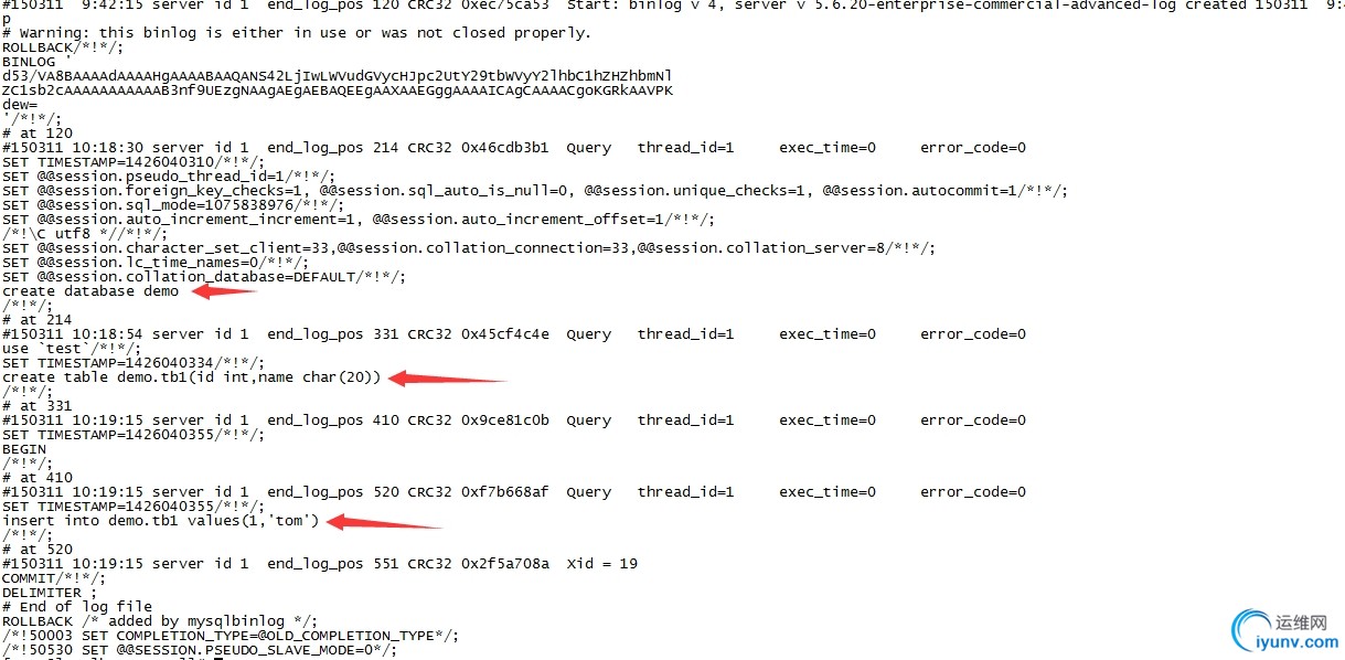

  测试准备,创建一个数据库demo,在demo下创建一个表tb1,插入一个条数据。
  然后日志看有没有记录。
  查看方式:
  方法一、通过命令show binlog events in'mysql-bin.000001';可以查看刚才做的一些操作。
  方法二、可以在命令行下查看、利用MySQLbinlog,必须在数据目录下
  命令如下:
  mysqlbinlog mysql-bin.000001
1.1.4、导出此数据库的信息

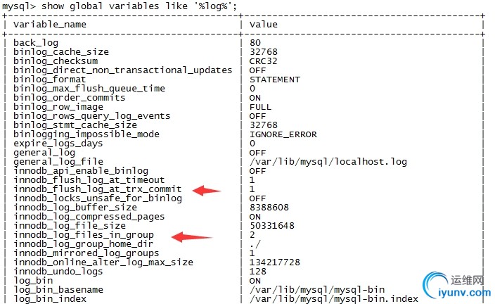

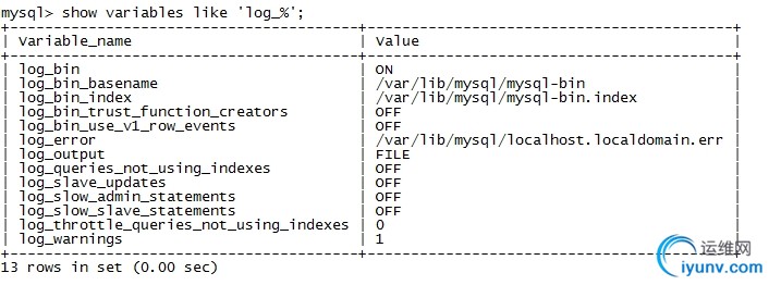

  2、MySQL数据库日志分类
  通过命令可以查看所有日志:show variables like 'log_%';
  MySQL数据库分为6种日志——错误日志、二进制日志、查询日志、慢查询日志和事务日志、中继日志。
  前4种日志文件默认情况下都存放在$MYSQL_HOME/data目录下面,我们也可以使用服务器启动选项来对日志存放的位置以及名称来进行自定义。

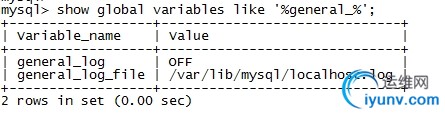

2.3、查询日志
  2.3.1、概念
  记录客户端所有的sql,包含select,对mysql有一定性能影响,不建议开启。由于查询日志会记录用户的所有操作,其中还包含增删查改等信息,在并发操作大的环境下会产生大量的信息从而导致不必要的磁盘IO,会影响mysql的性能的。如若不是为了调试数据库的目的建议不要开启查询日志。
  2.3.2、文件位置和格式
  用--log[=file_name]或-l [file_name]选项启动它。如果没有给定file_name的值,默认名是host_name.log。

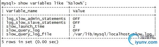

  第二步:查看关于慢查询的状态
  执行如下SQL语句来查看mysql慢查询的状态
  show variables like '%slow%';
  执行结果会把是否开启慢查询、慢查询的秒数、慢查询日志等信息打印在屏幕上。

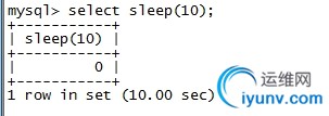

  第三步:执行一次慢查询操作
  其实想要执行一次有实际意义的慢查询比较困难,因为在自己测试的时候,就算查询有20万条数据的海量表,也只需要0.几秒。我们可以通过如下语句代替:
  SELECT SLEEP(10);
  第四步:查看慢查询的数量
  通过如下sql语句,来查看一共执行过几次慢查询:
  show global status like '%slow%';
  第五步:查看慢查询日志

  show global variableslike '%log%';
  2.5.4、相关参数介绍
  innodb_flush_log_at_trx_commit 在事务提交时innodb是否同步日志从缓冲到文件中1表示事务以提交就同步不提交每隔一秒同步一次,性能会很差造成大量的磁盘I/O;定义为2表示只有在事务提交时才会同步但是可能会丢失整个事务。
  innodb_log_files_in_group 至少有两个             innodb_log_group_home_dir  定义innodb事务日志组的位置       |
  innodb_mirrored_log_groups 表示对日志组做镜像
