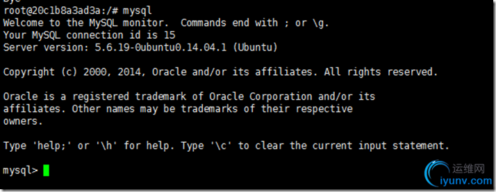

  进入容器后,显示如下终端提示,其中@后是容器id号,在容器里可以执行大多的linux命令
  运行mysql命令

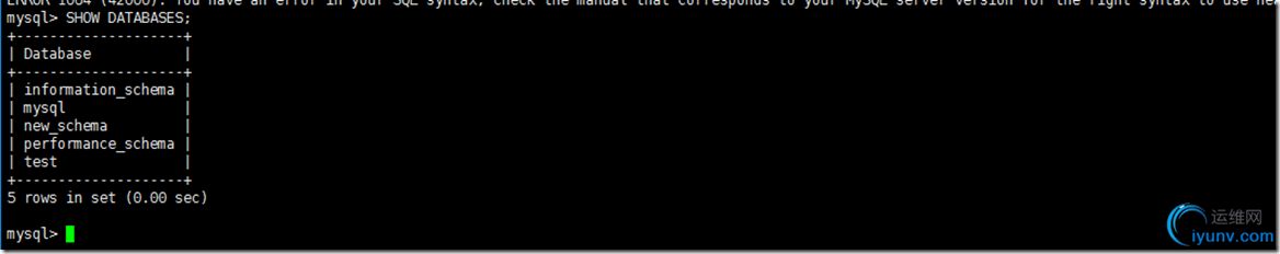

  运行SHOW DATABASES;
  可以看到这台mysql服务器里所建立的库了。

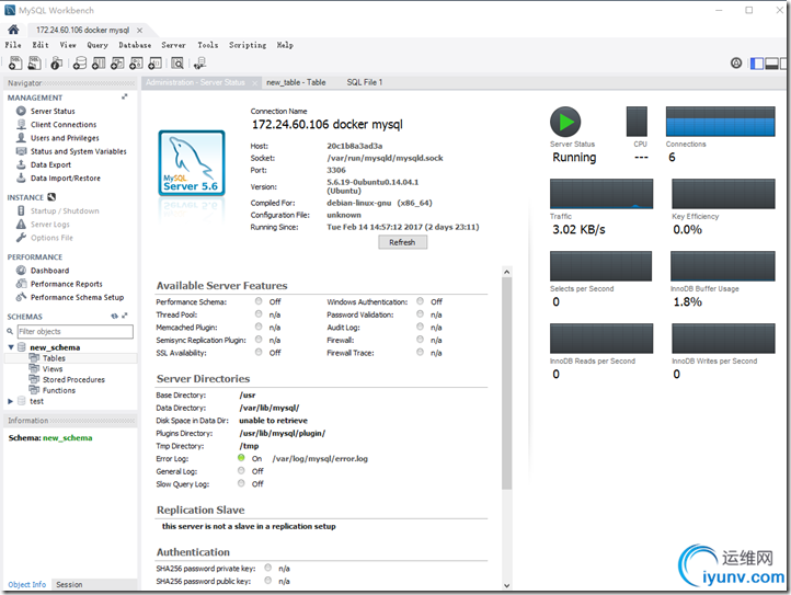

  我们再试一下使用mysql workbench连接数据库
  先安装完mysql workbench,使用mysql workbench 连接mysql会发现,不知道mysql的admin账号是什么

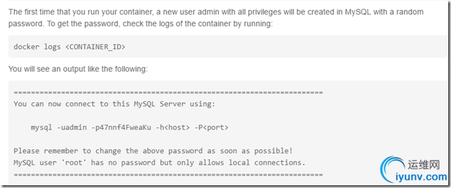

  我们再回到https://hub.tenxcloud.com/repos/tenxcloud/mysql 上面详细写了初始账号的信息
  用户名是admin,但是密码是随机的。我们需要通过docker logs去查看这个密码

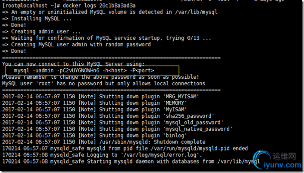

  我们使用docker logs 容器id号 查看容器的日志,密码出现在日志里。
  我们使用admin和日志里查到的密码连接mysql库
  妥妥的连上了,建库建表啥的都可以在图形界面下完成。
