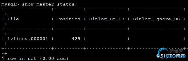

三 mysql 主库配置
  我们将端口3306的mysql作为主库,主上操作如下:
  1 编辑配置文件,增加server-id 打开binlog功能
vim  /etc/my.cnf
增加下面两句
server-id=1   (我们设置主为1,从为2)
log_bin=lv
  2  准备一个测试库
修改完配置文件后,重启mysqld服务
/etc/init.d/mysqld restart
先给root用户一个密码
mysqladmin -uroot -S /tmp/mysql.sock password 'lvlinux'
mysqldump -uroot -S /tmp/mysql.sock -plvlinux  mysql > /tmp/mysql.sql
mysql -uroot -S /tmp/mysql.sock -plvlinux  -e “create database lv”
mysql -uroot -S /tmp/mysql.sock -plvlinux lv < /tmp/mysql.sql
  3 创建用作同步数据的用户
grant replication slave on *.* to 'repl'@127.0.0.1>
flush tables with read lock;
show master status;
备注,repl后面跟的ip为从库的来源ip,因为是同一台机器,所以写本机ip

change master to master_host='127.0.0.1', master_port=3306,master_user='repl', master_password='lvlinux', master_log_file='lvlinux.000001',    master_log_pos=429;
start slave;
还要到主上执行 unlock tables
  备注:master_log_file 和 master_log_pos依次填写主上show master status 得到的信息
