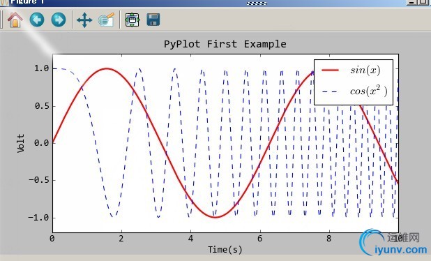

import numpy as np
import matplotlib.pyplot as plt
x = np.linspace(0, 10, 1000)
y = np.sin(x)
z = np.cos(x**2)
plt.figure(figsize=(8,4))
plt.plot(x,y,label="$sin(x)$",color="red",linewidth=2)
plt.plot(x,z,"b--",label="$cos(x^2)$")
plt.xlabel("Time(s)")
plt.ylabel("Volt")
plt.title("PyPlot First Example")
plt.ylim(-1.2,1.2)
plt.legend()   #右上角的标签,即写明x,y对应的曲线,与10,11行有关
plt.show()    #有它才能显示出图形

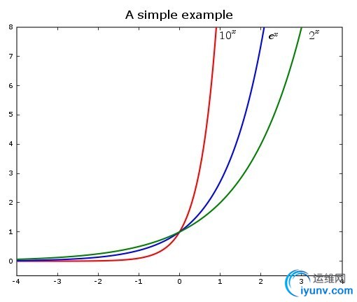

  绘制一组幂函数:
from matplotlib.matlab import *
x = linspace(-4, 4, 200)
f1 = power(10, x)
f2 = power(e, x)
f3 = power(2, x)
plot(x, f1, 'r',  x, f2, 'b', x, f3, 'g', linewidth=2)
axis([-4, 4, -0.5, 8])
text(1, 7.5, r'$10^x$', fontsize=16)
text(2.2, 7.5, r'$e^x$', fontsize=16)
text(3.2, 7.5, r'$2^x$', fonsize=16)
title('A simple example', fontsize=16)
savefig('asd.png', dpi=75)
show()

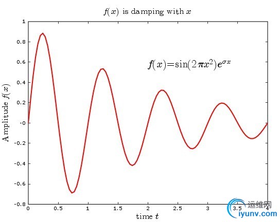

  另一个例子:
def  f(x, c):
m1 = sin(2*pi*x)
m2 = exp(-c*x)
return multiply(m1, m2)
x = linspace(0, 4, 100)
sigma = 0.5
plot(x, f(x, sigma), 'r', linewidth=2)
xlabel(r'$\rm{time}  \  t$', fontsize=16)
ylabel(r'$\rm{Amplitude} \ f(x)$', fontsize=16)
title(r'$f(x) \ \rm{is \ damping  \ with} \ x$', fontsize=16)
text(2.0, 0.5, r'$f(x) = \rm{sin}(2 \pi  x^2) e^{\sigma x}$', fontsize=20)

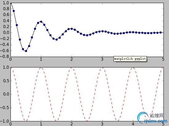

#一个图里分几个子图同时显示,命令行直接输入命令画图,偷懒了,反正是一次:
>>> def f(t):
return np.exp(-t)*np.cos(2*np.pi*t)
>>> t1 = np.arange(0.0,5.0,0.1)
>>> t2 = np.arange(0.0,5.0,0.02)
>>> plt.figure(1)
>>> plt.subplot(211)
>>> plt.plot(t1,f(t1),'bo',t2,f(t2),'k')
>>> plt.subplot(212)
>>> plt.plot(t2,np.cos(2*np.pi*t2),'r--')
>>> plt.show()

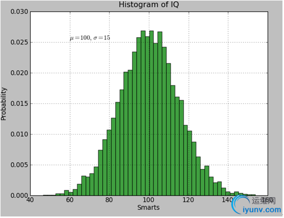

  柱形图:
import numpy as np
mu,sigma = 100,15
x = mu + sigma*np.random.randn(10000)
# the histogram of the data
n,bins,patches = plt.hist(x,50,normed=1,facecolor='g',alpha=0.75)
plt.xlabel('Smarts')
plt.ylabel('Probability')
plt.title('Histogram of IQ')
plt.text(60,.025,r'$\mu=100,\ \sigma=15$')
plt.axis([40,160,0,0.03])
plt.grid(True)
plt.show()
  这个plt.hist(x,y)整死我了,用法和参数及表示的意思都没有地方所,就连官方网都只是一段代码和几个不明白的参数,这个函数的目的都没有写。研究了一半天就在我快要放弃的时候,我最终从数据看出来了。
  最后感觉这个还真是比MATLAB更智能点。。不好看懂,因为有些数据它是直接计算再进行画图的。
  y 是图片里所要分的区间数,X是要处理的数据。运行函数plt.hist(x,y)后,会显示两组数据。
  第二组:是y+1个数组,首尾分别是X组中的最小的和最大的数,里面分成y段即y个区间,成员数据大小呈等差增加
  第一组:X数组中的数据在每个区间分布的个数。
