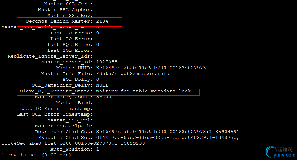

  在slave上执行show slave status\G 如下图

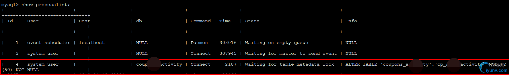

  show porcesslist; 如下图:
  上图2张图,可以看到延迟较大,从库上的alter操作一直在等待metadata lock,处于阻塞状态。

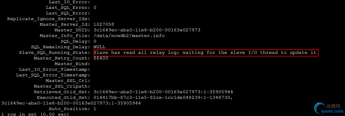

  杀完这个线程后,show slave status\G主从延迟立马降了下来,show processlist也没有持锁的状态了。【show slave status\G即便是持锁,也就是短时间的system lock】
