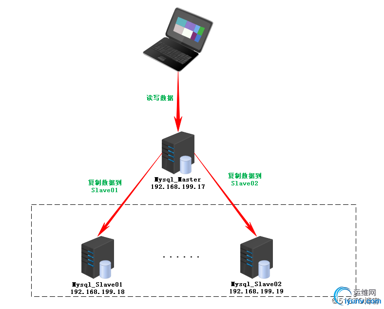

  应用场景:外部仅仅访问主数据库(Mysql_Master),多个从数据库(Mysql_Slave)做数据库热备份。一旦主数据库宕机,从服务器负责处理数据
  实验拓补图:

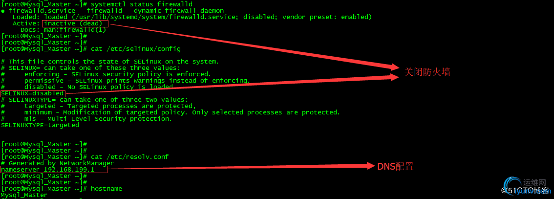

  01.依据以上环境,分别登录到Mysql_Master、Mysql_Slave01、Mysql_Slave02三台服务器,关闭firewalld和selinux防火墙,并配置IP、DNS、hostname等
  Mysql_Master:
  Mysql_Slave01:
  Mysql_Slave02:

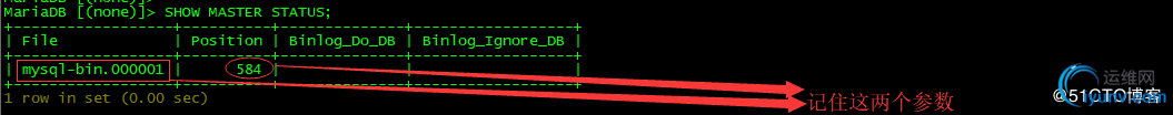

MariaDB [(none)]> SHOW MASTER STATUS;

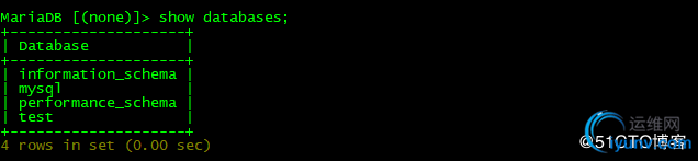

  01.使用show databases;数据库命令查看三台服务器目前所拥有的数据库列表
  Mysql_Master:
  Mysql_Slave01:
  Mysql_Slave02:

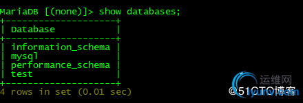

  03.分别登录到 Mysql_Slave01、 Mysql_Slave02从服务器中,查看数据库列表,检查是否也存在新建的数据库HBGSLZ
  Mysql_Slave01:
  Mysql_Slave02:
