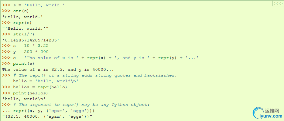

  当然,还有一个问题,怎样把值转化为字符串,幸运的,Python有方式可以把任何值转化为字符串,把这个值传递到repr()或者str()函数。
  str()函数的目的是以人类可读的形式返回值的表示形式。repr()函数的目的是产生一个解释器可读的表示形式(或者将强制产生一个语法错误如果没有相等的语法)。对于那些对人类没有特别表示形式的对象,str()将返回repr()的值。许多值,像数字或列表和字典结构,对于任何一个函数返回同样的表示。字符串,特殊情况下,有两个不同的表示。一些示例:

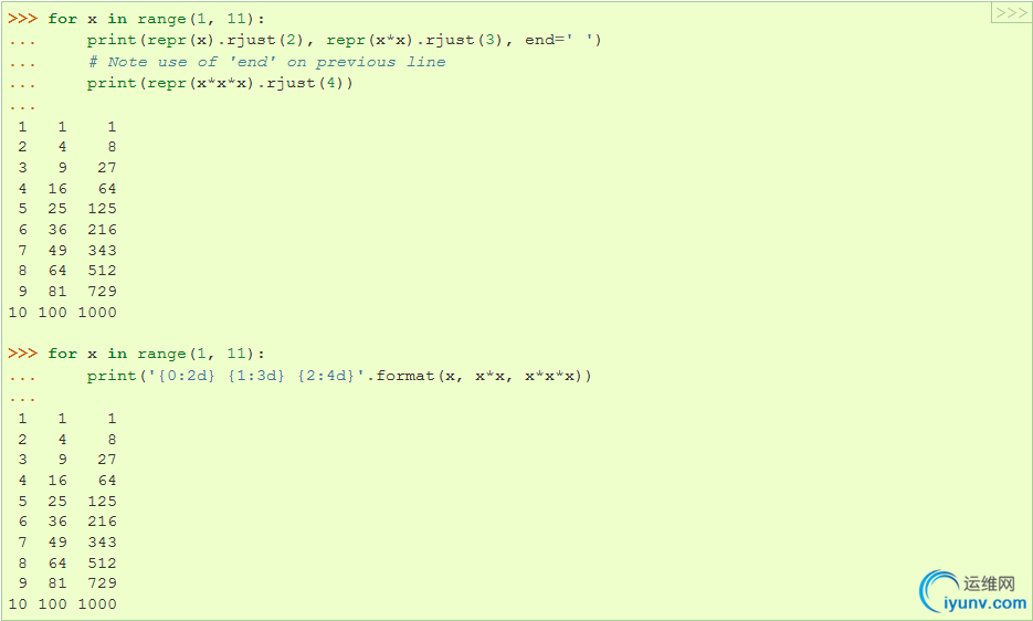

  下面是两种方式来写一个平方和立方的表:
  注意在第一个示例里,每一列直接都加入了一个空格,通过print()的工作方式,它总是在它的参数之间加入空格。
  这个示例演示了字符串对象的str.rjust()方法,它把字段右对齐并通过在左边填充空格达到指定的宽度。有些相似的方法str.ljust()和str.center()。这些方法不写任何东西,它们仅仅返回一个新的字符串。如果输入字符串太长,并不截断字符串,直接返回它,这样会搅乱你的列布局,但是通常比其他的方法更好。其它情况值可能被截断了。(如果你真想截断的话,可以加一个切片操作符,x.ljust(n)[:n])

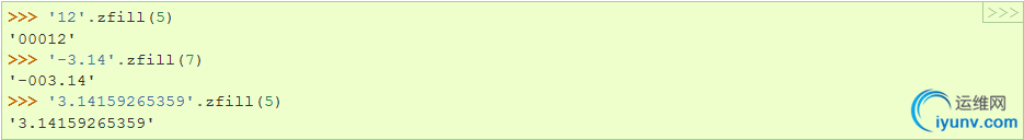

  有另外一个方法,str.zfill(),它在字符串的左边添加零,它能够理解正负号:

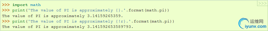

  !a(应用ascii())!s(应用str())!r(应用repr())可以用来在格式化前转换值:
  一个可选的:和格式化指示符可以跟在字段名字的后面,这允许在如何格式化值上面有更大的控制。下面的示例圆周率Pi保留三位小数:

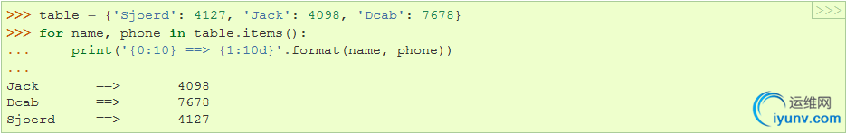

  在:后面传一个整数使那个字段具有最小整数的字符宽度。这可以使表格变得漂亮:

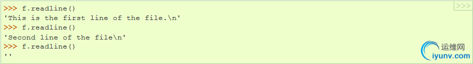

  f.readline()从文件中读出一行,换行字符\n被留在了字符串的末尾,只有在文件的最后一行时会被忽略,前提是文件不是以一个新行结束。这使得返回值非常清晰明白,如果f.readline()返回一个空字符串,表明文件的末尾已经达到,同时,一个空白行被表示为一个\n,只包含一个换行符的字符串:

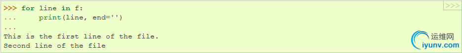

  一个可选的方式来读取行是循环一个文件对象。这样可以是内存有效,快速,并且代码更简单:
  这个可选的方式比较简单,但是不提供细粒度的控制。因为两种方式管理行的缓存不同,它们不能被混合在一起。

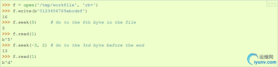

  f.tell()返回一个整数给出文件对象在文件中的位置,从文件的开头以字节数目来衡量。要改变文件对象的位置,使用f.seek(offset, from_what)。这个位置是在一个参考点加上偏移量算出来的,参考点是用from_what参数来选择的。0表示从文件开头,1表示当前位置,2表示文件的末尾作为参考点。它可以被忽略,默认是0,表示使用文件的开头作为参考点:
  在文本文件里(在打开模式字符串里面没有b),只有相对于文件开头的寻找被允许(例外情况是可以使用seek(0, 2)寻找文件的末尾)。

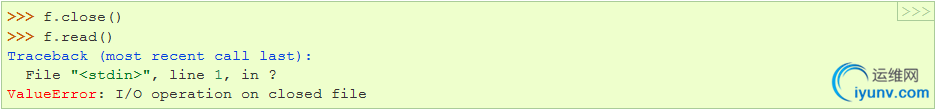

  当你用完一个文件时,调用f.close()来关闭它,并释放因打开文件而占用的任何系统资源。在调用f.close()后,尝试再使用文件对象将自动的失败:
