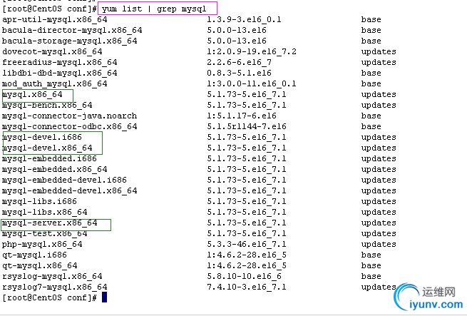

  2,查看在线服务器提供的Mysql相关的安装包有哪些:
  #yum list | grep mysql

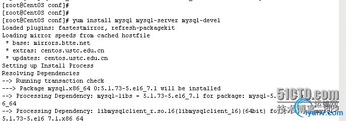

  3,安装这几个就可以:
  #yum install mysql mysql-server mysql-devel
  或者如果不清楚安装哪些包,通过
  #yum install mysql*
  把列出所有的mysql相关的安装包全部安装。

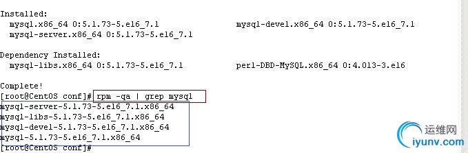

  4,安装完成。
  提示安装完成,可以查到已经安装到的mysql包:

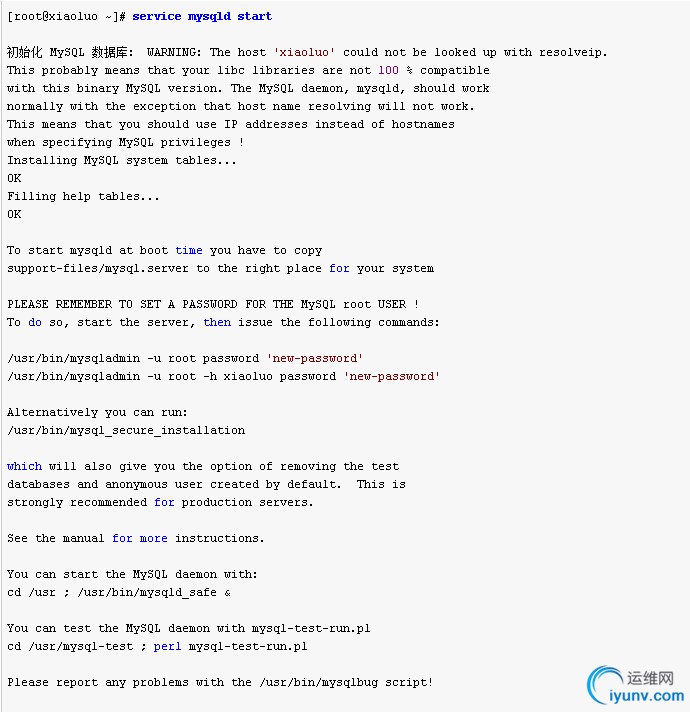

  首次安装Mysql,启动Mysqld服务,会进行初始化配置(类似于下面这种情况):
  进行上面的初始化完成之后 ,再次重启mysql,就不会有这样的提示了(只在第一次启动时初始化)。

  mysql数据库安装完以后只会有一个root管理员账号,但是此时的root账号还并没有为其设置密码,在第一次启动mysql服务时,会进行数据库的一些初始化工作,在输出的一大串信息中,我们看到有这样一行信息 :
  /usr/bin/mysqladmin -u root password 'new-password'  // 为root账号设置密码
  所以我们可以通过 该命令来给我们的root账号设置密码(注意:这个root账号是mysql的root账号,非Linux的root账号)
  # mysqladmin -u root password 'root'  // 通过该命令给root账号设置密码为 root

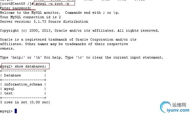

  此时我们就可以通过
  #mysql -u root -p
  命令来登录我们的mysql数据库了:
  7,至此,mysql的安装和基本配置就算完成了,可以直接使用Mysql了。
