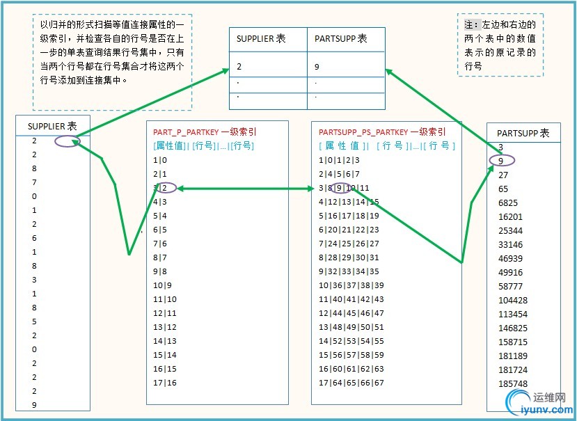

  首先根据PS_AVAILQTY > 2000找出满足条件的PARTSUPP表的记录行号集A,然后根据S_NATIONKEY = 1找出SUPPLIER表找出相应的记录行号集B,在记录集A、B上进行等值连接,看图很简单:
  依次扫描的时间复杂度为max(m,n),加上折半查找,总的时间复杂度为max(m,n)*(log(m1)+log(n1)),其中m1、n1表示where条件塞选出的记录数。

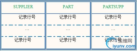

  这里进行三个表的连接,三个表连接得到的应该是三个表的记录合并的结果,那根据where条件选出的记录行号应当包含三列,每一列是一个表的行号:

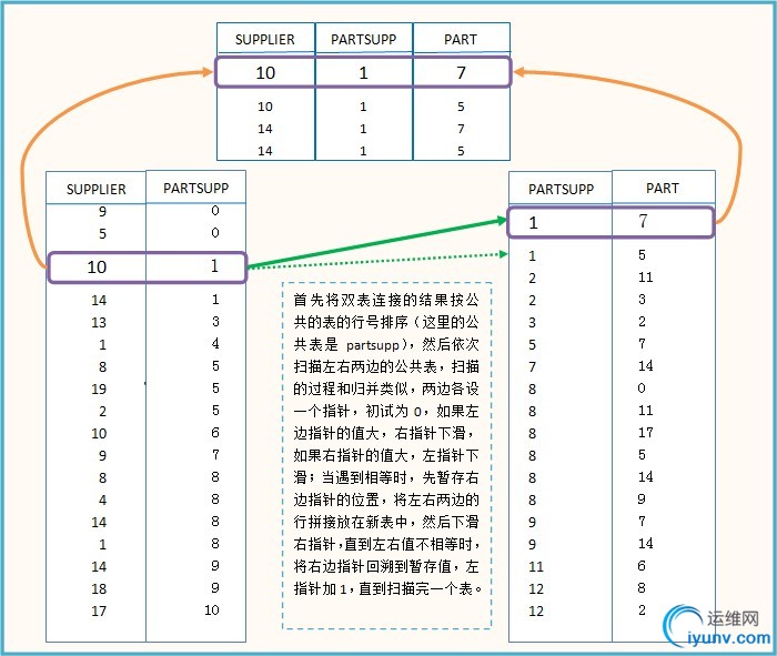

    三个表的连接事实上建立在两个表连接的基础上的,先进行两个表的连接后,得到两组行号表,再将这两组行号表合并:
  主要代码如下:
1 sortJoin(joina,cloumi)#cloumi表示公共表在joina的列号
2 sortJoin(joinb,cloumj)#cloumj表示公共表在joinb的列号
3 i = j = 0#左右指针初试为0
4 while i < len(joina) and j < len(joinb):
5     if joina[cloumi] < joinb[j][cloumj]:
6         i += 1
7     elif joina[cloumi] > joinb[j][cloumj]:
8         j += 1
9     else:#相等,进行连接
10         lastj = j
11         while j < len(joinb) and joina[cloumi] == joinb[j][cloumj]:
12             temp = joina + joinb[j]
13             temp.remove(joina[cloumi])#删掉重复的元素
14             mergeResult.append(temp)
15             j += 1
16         j = lastj#右指针回滚
17         i += 1
  我们分析一下这个算法的时间复杂度,首先要对两个表排序,复杂度为O(m1log(m1)),在扫描的过程中,右边指针会回溯,所以不再是O(max(m1,n1)),我们可以认为是k*O(m1*n1),这个系数k应该是很小的,因为一般右指针不会回溯太远,总的时间复杂度是O(m1log(m1))+k*O(m1*n1),应该是小于N方的复杂度。
