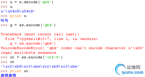

1.2     Windows IDLE(在Shell上运行)
在windows下的IDLE中,运行效果和windows控制台不完全一致:
可以看出,对于不使用“u”作标识的字符串,IDLE把其中的中文字符进行GBK编码。但是对于使用“u”的unicode字符串,IDLE居然一样是用了GBK编码,不同的是,这时候每一个字符都是unicode(对象)字符!!此时len(ss) = 4。
这样产生了一个神奇的问题,现在的ss无法在IDLE中正常显示。而且我也没有办法把ss转换成正常的编码!比如采用下面的方法:
这有可能是因为IDLE本地化做得不够好,对中文的支持有问题。建议在IDLE的SHELL中,不要使用u“中文”这种方式,因为这样得到的并不是你想要的东西。
这同时说明IDLE的Shell支持两种格式的中文字符串:GBK编码的“str”对象,和UNICODE编码的unicode对象。

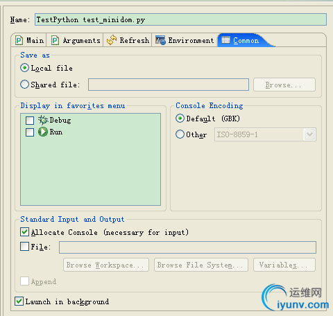

也就是说,GBK编码的str对象可以正常打印,但是不能打印UNICODE编码的unicode对象。在源文件上点击“Run as”“Run”,然后在弹出对话框中选择“Common”:
可以看出Eclipse控制台的缺省编码方式是GBK;所以不支持UNICODE也在情理之中。如果把文件中的coding修改成GBK,则可以直接打印GBK编码的str对象,比如s。
如果把源文件的编码设置成“UTF-8”,把控制台的编码也设置成“UTF-8”,按道理说打印的时候应该没有问题。但是实验表明,在打印UTF-8编码的str对象时,中文的最后一个字符会显示成乱码,无法正常阅读。不过我已经很满足了,至少人家没有抛异常不是:)

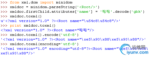

1.7     在XML中使用中文
使用xml.dom.minidom和MySQLdb类似,对生成的dom对象调用toxml方法得到的是unicode对象。如果希望输出utf-8文本,有两种方法:
1.使用系统函数
在输出xml文档的时候进行编码,这是我觉得最好的方法。
xmldoc.toxml(encoding=’utf-8’)
xmldoc.writexml(outfile, encoding = ‘utf-8’)
2.自己编码生成
在使用toxml之后可以调用encode方法对文档进行编码。但这种方法无法得到合适的xml declaration(xml文档第一行中的encoding部分)。
不要尝试通过xmldoc.createProcessingInstruction来创建一个processing instraction:
xml declaration虽然看起来像是,但是事实上并不是一个processing instraction。可以通下面的方法得到一个满意的xml文件:
print >> outfile, “”
print >> outfile, xmldoc.toxml().encode(‘utf-8’)[22:]
其中第二行需要过滤掉在调用xmldoc.toxml时生成的“”,它的长度是22。
相面是两种方法的用法比较:
另外,在IDLE的shell中,不要用 u’中文’ 对属性进行赋值。上面讨论过,这样得到的unicode字符串不正确。
