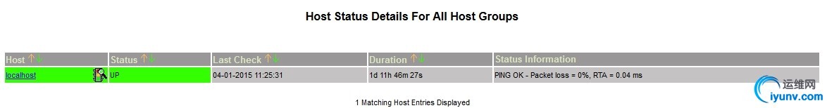

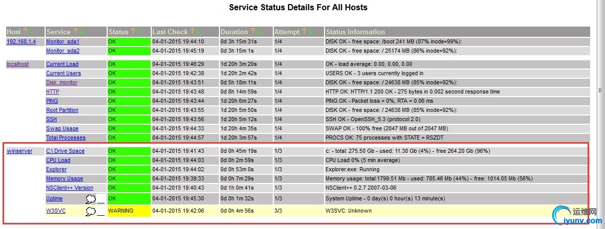

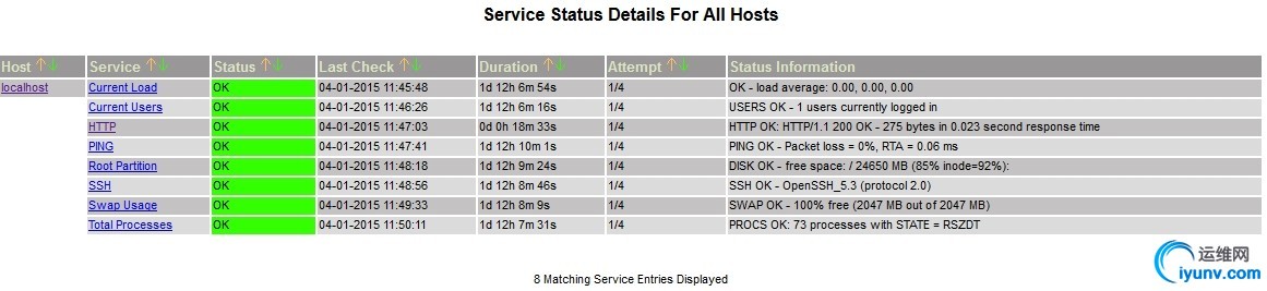

安装完Nagios之后,登录Web界面访问,在hosts一项中仅有localhost(hosts代表所监控的主机),如下图:

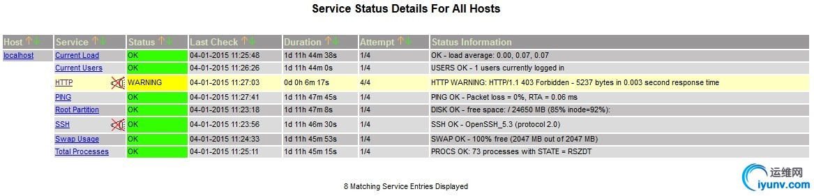

在Service中默认已经监控Nagios服务器本身的以下选项,如下图所示
上图中http处于WARNING状态,提示HTTP WARNING:HTTP/1.1 403 Forbidden - 5237 bytes in 0.003 second response time
这个是因为才Apache默认发布目录/var/www/html下没有index.html,创建一个即可。

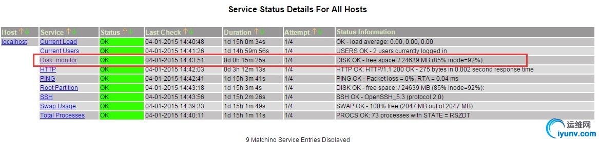

下面我们再添加一些其它监控项
添加监控本地服务器磁盘项,以/dev/sda2为例。
9
10
11
12
13
14
15
16
17
18
19
20
21
22
23
24
root@Nagios_Server ~]# df -h /dev/sda2
Filesystem      Size Used Avail Use% Mounted on
/dev/sda2        30G 4.3G   25G  15% /
现在有85%的空闲空间。
[iyunv@Nagios_Server ~]# cd/usr/local/nagios/etc/objects/
[iyunv@Nagios_Server objects]# vimcommands.cfg
添加以下内容
define command{
       command_name    check_disk
       command_line   $USER1$/check_disk  -w $ARG1$ -c$ARG2$ $ARG3$       #这里的变量$USER1$在resource.cfg文件中进行定义,即$USER1$=/usr/local/nagios/libexec;
       }                                                                  #-w 第一个参数 -c 第二个参数 然后第三个参数
[iyunv@Nagios_Server objects]# vimlocalhost.cfg
添加以下内容
define service{
       use                            local-service
       host_name                      localhost
       service_description                     Disk_monitor
       check_command                 check_disk!30%!20%!/dev/sda2         #每个参数用”!”隔开
       notifications_enabled                   1       #是否监控该服务    #对于/dev/sda2当可用率小于30%的时候就Warning(警告),小于20%的时候就Critical(严重)
       }                                                                  #命令等同于/usr/local/nagios/libexec/check_disk-w 30% -c 20% /dev/sda2
[iyunv@Nagios_Server objects]#/usr/local/nagios/libexec/check_disk -w 30% -c 20% /dev/sda2
DISK OK - free space: / 24639 MB (85%inode=92%);| /=4323MB;6102;7628;0;30512
[iyunv@Nagios_Server ~]# /usr/local/nagios/bin/nagios-v /usr/local/nagios/etc/nagios.cfg
检查配置文件,确保没有警告与错误,然后重启Nagios和httpd
[iyunv@Nagios_Server ~]# service nagiosrestart
[iyunv@Nagios_Server ~]# service httpdrestart

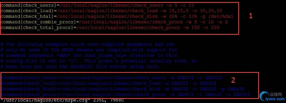

3Nrpe客户端配置
[iyunv@linux_client ~]# vim/usr/local/nagios/etc/nrpe.cfg
下边是默认配置
其中“1”是已经配置好的命令,”2”是模板文件,可在服务端command.cfg调用!

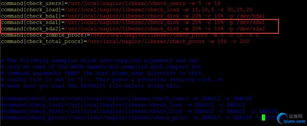

根据需要修改,加入两行如下:
9
10
11
12
13
14
#添加允许监控的服务器端IP
把allowed_hosts=127.0.0.1改为allowed_hosts=127.0.0.1,192.168.1.2

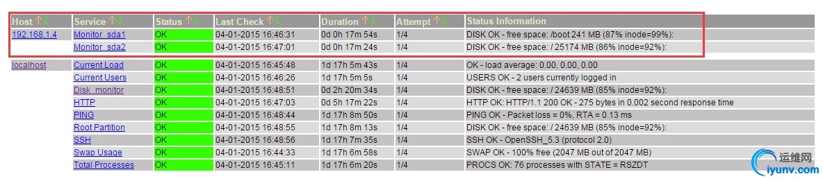

6、验证是否添加成功
服务端测试是否可以与客户端nrpe通信(显示NRPE版本即代表成功)
[iyunv@Nagios_Server objects]#/usr/local/nagios/libexec/check_nrpe -H 192.168.1.4
NRPE v2.14
如报错
CHECK_NRPE: Error - Could not complete SSLhandshake.
kill掉nrpe 重启nrpe即可

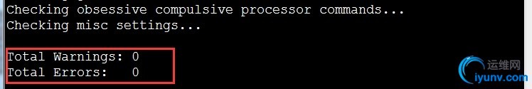

[iyunv@Nagios_Server ~]#/usr/local/nagios/bin/nagios -v /usr/local/nagios/etc/nagios.cfg #测试配置文件是否存在错误
Running configuration check...done.
Stopping nagios: done.
Starting nagios: done.

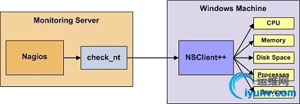

在Nagios的libexec下有check_nt这个插件,它就是用来检查windows机器的服务的。其功能类似于check_nrpe。不过还需要搭配另外一个软件NSClient++,它则类似于NRPE。
NSClient++的原理如下图
可以看到NSClient与nrpe最大的区别就是:
被监控机上安装有nrpe,并且还有插件,最终的监控是由这些插件来进行的。当监控主机将监控请求发给nrpe后,nrpe调用插件来完成监控。
NSClient++则不同,被监控机上只安装NSClient,没有任何的插件。当监控主机将监控请求发给NSClient++后,NSClient直接完成监控,所有的监控是由NSClient完成的。
这也说明了NSClient++的一个很大的问题:不灵活、没有可扩展性。它只能完成自己本身包含的监控操作,不能由一些插件来扩展。好在NSClient++已经做的不错了,基本上可以完全满足我们的监控需求。

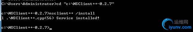

1、            安装NSClient++
http://www.nsclient.org/nscp/downloads 下载NSClient++-0.2.7.zip
解压到C盘根目录。
打开cmd 切换到c:\NSClient++-0.2.7

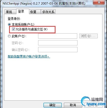

执行nsclient++ /install 进行安装
执行nsclient++ SysTray (注意大小写),这一步是安装系统托盘,时间稍微有点长。
在运行里面输入services.msc 打开“服务”,看到下图就说明NSClient服务已经安装上了
双击打开,点“登录”标签,在“允许服务与桌面交互”前打勾

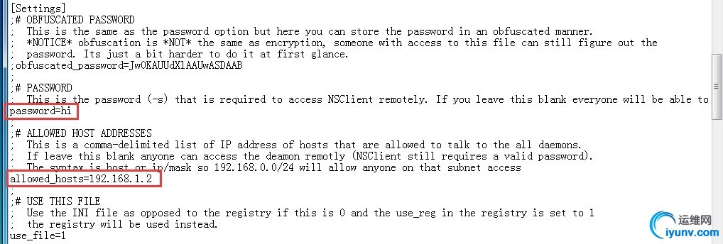

2、编辑配置文件

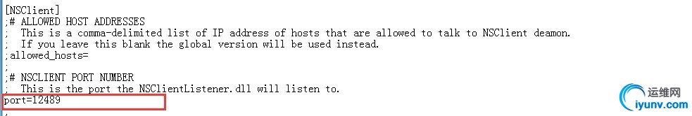

编辑c:\NSClient++-0.2.7下的NSC.ini文件。
将 [modules]部分的所有模块前面的注释都去掉,除了CheckWMI.dll 和 RemoteConfiguration.dll 这两个。
在[Settings]部分设置'password'选项来设置密码,作用是在nagios连接过来时要求提供密码。这一步是可选的,我这里设置为'hi'。
将[Settings]部分'allowed_hosts'选项的注释去掉,并且加上运行nagios的监控主机的IP。各IP之间以逗号相隔。这个地方是支持子网的,如果写成192.168.1.0/24则表示该子网内的所有机器都可以访问。如果这个地方是空白则表示所有的主机都可以连接上来。
注意是[Settings]部分的,因为[NSClient]部分也有这个选项。
必须保证[NSClient]的'port'选项并没有被注释,并且它的值是'12489',这是NSClient的默认监听端口。

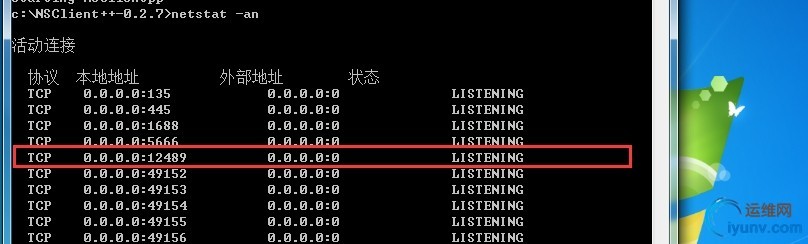

在cmd 中执行nsclient++ /start启动服务,注意所在目录是c:\NSClient++-0.2.7
服务已经启动
在cmd 里面执行netstat –an 可以看到已经开始监听tcp的12489端口了。
防火墙也要打开tcp的12489端口,否则nagios 检查此服务的时候会报错。

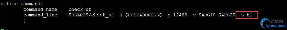

a、确保check_nt命令在/etc/nagios/objects/commands.cfg都被定义了。还有一点改变,应用默认配置不使用密码了,所以在命令行末尾,加-s hi,以便让check_nt命令使用默认的密码”hi”
[iyunv@Nagios_Server objects]# pwd

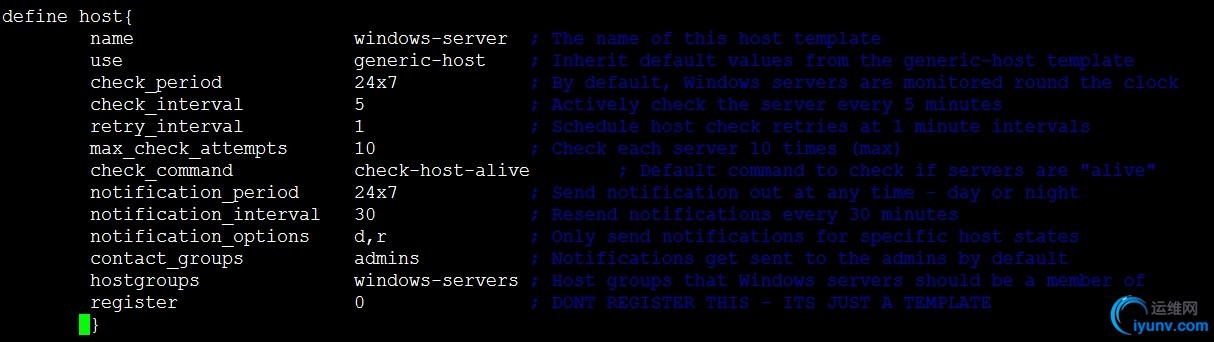

b、Windows主机定义模板——不是真的主机,只是模板!
在/etc/nagios/objects/templates.cfg,你需要模板来定义Windows主机应该怎样配置

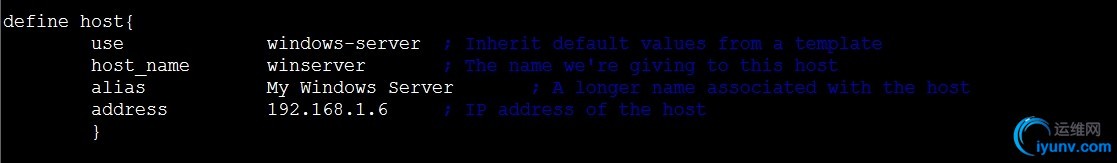

d、定义Windows主机被监视。这一步在每个要被监视的windows主机都要做。你需要一个在windows.cfg文件中的定义主机项
[iyunv@Nagios_Server objects]# vimwindows.cfg

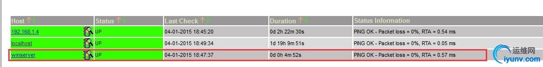

4、  验证配置
提醒:一定要确保windows的防火墙是关闭的或者开发”12489”

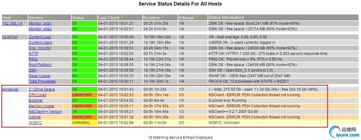

出现了一个错误
NSClient - ERROR:PDH Collection thread not running.
Windows客户端配置
打开C:\NSClient++-0.2.7\counters.defs文件,复制文件里面"English US"那部分内容,粘贴到counters.defs 文件的最后,修改Description = "Chinese"。
增加以下内容(用notepad++打开会有更友好的试图),重启Nsclient服务即可

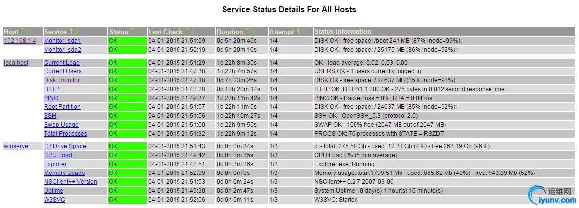

但是最后还有个Warning,是关于W3SVC的,原因是Windows客户端没有安装IIS
开始---控制面板---程序---打开或关闭Windows功能,添加IIS,重启NSClient服务即可
如下图:

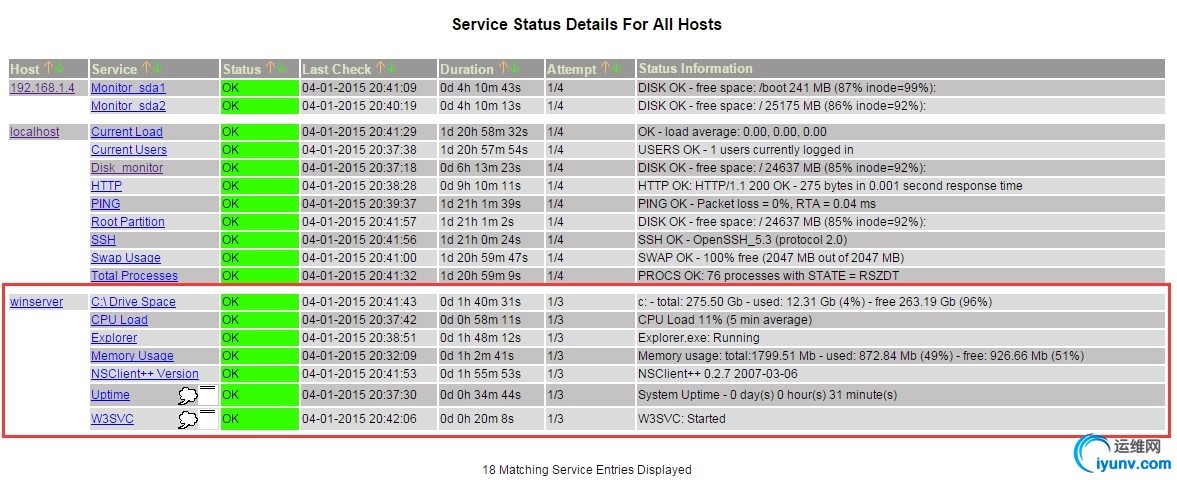

有两个服务是出于flapping状态

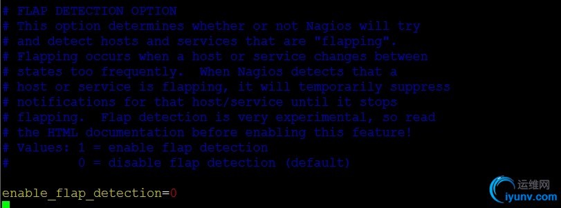

[iyunv@Nagios_Server ~]# vim /usr/local/nagios/etc/nagios.cfg
虽然文档里说默认是0,但实际为1.改为0之后就解决了flapping state
enable_flap_detection=0
重启Nagios服务即可。
