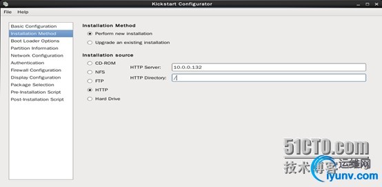

打开kickstart工具
设置语言、键盘、时区、root密码等内容.
设置安装方式,我们用的是HTTP方式安装,故选择HTTP

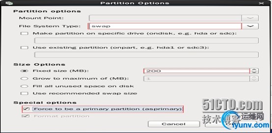

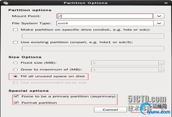

下面按照下图方式选择,不然安装时候会弹出对话框询问是否清除硬盘数据,这样自动化安装就失败.
不按照上图选择安装系统时候的结果!

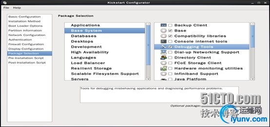

软件包安装选择
选择file—preview查看浏览
选择file—save保存到/data/sys目录

这个选项告诉安装程序,到服务器10.0.0.132d的HTTP根目录下寻找安装介质
url --url="http://10.0.0.132/"

part swap --asprimary --fstype="swap" --size=200
part /boot --asprimary --fstype="ext4" --size=200
part / --asprimary --fstype="ext4" --grow --size=1

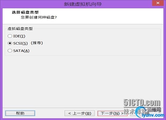

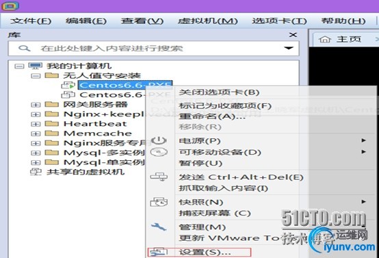

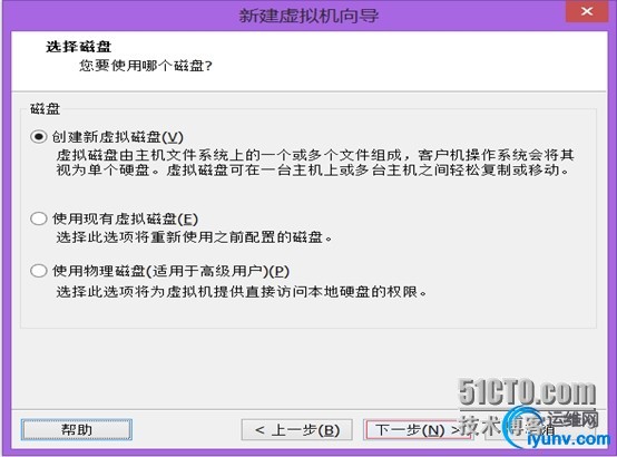

1.11 新建虚拟机配置客户端PXE引导安装自动化安装系统配置完毕,下面启动一台新的机器进行测试,网络连接模式选择NAT模式.
