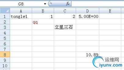

from pyExcelerator import * sheets = parse_xls("c:/a.xls") print sheets    xls的源文件如下所示:
  输出可不简单:
view  plaincopy to clipboardprint?
  • [(u'Sheet1', {(0, 1): 1.0, (7, 3): 10.890000000000001, (0, 0): u'tonglei', (1, 1): u'qq', (2, 2): u'\u7acb\u91cc\u4e09\u77f3', (0, 3): 5.0, (0, 2): 2.0}), (u'Sheet2', {}), (u'Sheet3', {})]
[(u'Sheet1', {(0, 1): 1.0, (7, 3): 10.890000000000001, (0, 0): u'tonglei', (1, 1):  u'qq', (2, 2): u'\u7acb\u91cc\u4e09\u77f3', (0, 3): 5.0, (0, 2): 2.0}),  (u'Sheet2', {}), (u'Sheet3', {})]    仔细研究下这个数据,最外层是一个list,里面有三个元组,对应三个sheet,每个元组有两项数据,第一个是sheet的名字,如"Sheet1", 第二项是一个字典,字典中的每一项的key是一个以xls文件的行列两项为元素的元组,而value就是该行列对应的数值,不过这个里面的类型可能就不会 像xls里面那么丰富了。得到了这些数据,能干什么……我就不说了。
