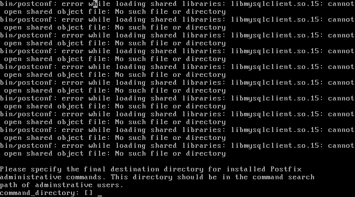

执行"make install"命令以后,期间会需要设置一些安装参数,直接按照默认按回车即可。如出现以下问题后,如图:
解决方法:
[iyunv@LW postfix2.6.5]# echo "/usr/local/mysql/lib/mysql/" >> /etc/ld.so.conf
[iyunv@LW postfix2.6.5]# ldconfig

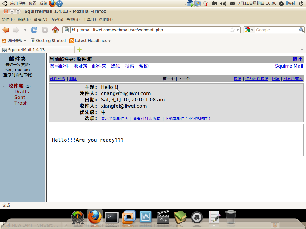

4.启动http服务,并在浏览器中登录SquirrelMail系统
在浏览器中输入“http://mail.liwei.com/webmail/“,如出现下图界面,说明Webmail搭建成功,如图:
然后拿xiangfei登录查看是否接收到changwei给他发的邮件,如图:
