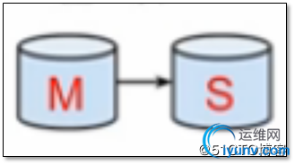

  3,MySQL 主从同步原理图

  5, MySQL主从同步的多种模式
  5.1,一主一从
  5.2,一主多从
  5.3,多级主从(级联同步)
  5.4,双主
  5.5,多主一从(5.7之后开始支持)
  5.6,循环复制
