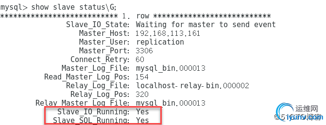

3)分别查看mysql-m1、mysql-m2服务器的主从状态。
mysql> start slave;   //启动同步
mysql> show slave status\G;
  结果如图所示:
  mysql-m1的状态:
  mysql-m2的状态:
  主主同步配置完毕,查看同步状态Slave_IO和Slave_SQL为YES,说明主主同步成功。
