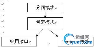

    如图1所示,软件实现过程大体是:首先由分词模块用C语言实现分词,这部分主要运用了中国科学院的ICTCLAS,对它进行研究及处理;然后用SWIG对分词模块进行包装,使其能够被Python语言调用,在Python语言环境下实现中文分词
图1  软件结构图
