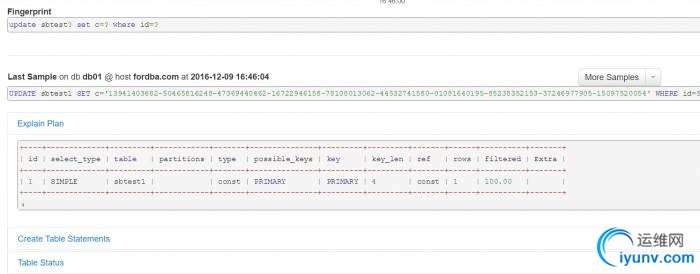

  sql执行计划查看以及历史
  当我们选择一个sql的hash值的时候,能看到他的一个具体的执行计划,同时也能看到匹配该sql的历史sql,消耗,表的统计信息,建表语句等。
  同时也能针对sql进行评论,为sql优化提交建议等。
