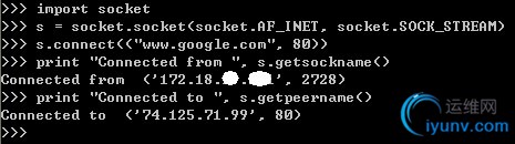

DSC0000.gif DSC0001.gif connect.py

18  print "Connected from ", s.getsockname()
19  print "Connected to ", s.getpeername()
运行结果:
  可以看到,本次连接系统分配的端口号为2728,每次运行该程序此端口号一般不相同。
