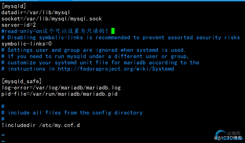

  从mysql配置 也是一样 打开vim、etc/my.cnf/
  很简单  配置server-id=2 和主mysql不能相同  然后设置read-only=on 意思是只能读取数据不能写入数据 读写分离(不是能明白);本文中注释了;
  然后重启mysql即可
