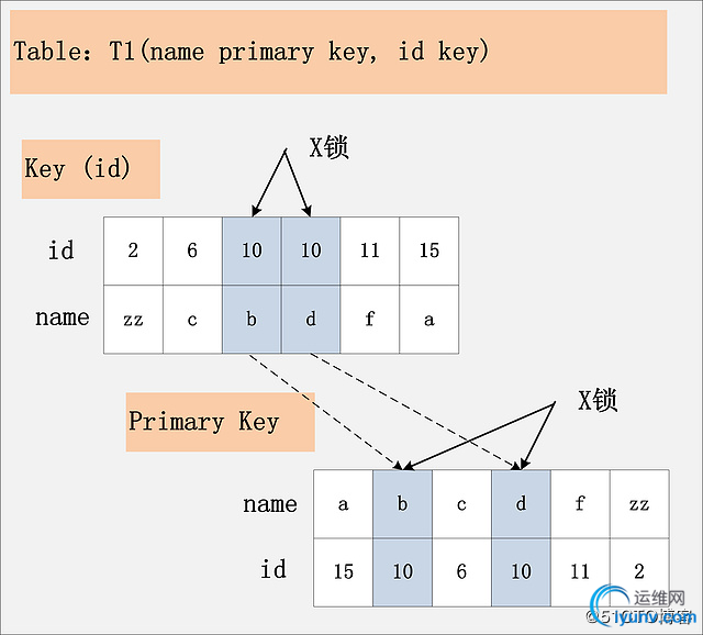

  相对于组合一、二,组合三又发生了变化,隔离级别仍旧是RC不变,但是id列上的约束又降低了,id列不再唯一,只有一个普通的索引。假设delete from t1 where>
  根据此图,可以看到,首先,id列索引上,满足id = 10查询条件的记录,均已加锁。同时,这些记录对应的主键索引上的记录也都加上了锁。与组合二唯一的区别在于,组合二最多只有一个满足等值查询的记录,而组合三会将所有满足查询条件的记录都加锁。
  结论:若id列上有非唯一索引,那么对应的所有满足SQL查询条件的记录,都会被加锁。同时,这些记录在主键索引上的记录,也会被加锁。

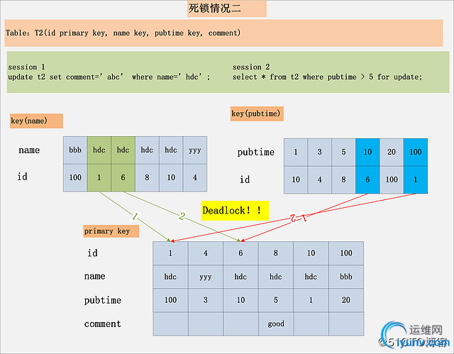

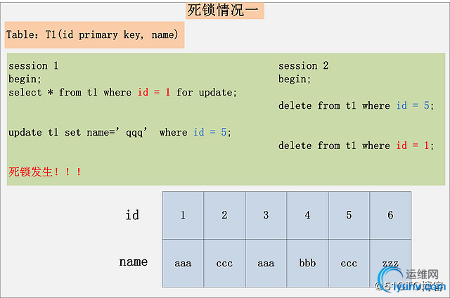

  下面,来看看两个死锁的例子 (一个是两个Session的两条SQL产生死锁;另一个是两个Session的一条SQL,产生死锁):
  上面的两个死锁用例。第一个非常好理解,也是最常见的死锁,每个事务执行两条SQL,分别持有了一把锁,然后加另一把锁,产生死锁。
  第二个用例,虽然每个Session都只有一条语句,仍旧会产生死锁。要分析这个死锁,首先必须用到本文前面提到的MySQL加锁的规则。针对Session 1,从name索引出发,读到的[hdc, 1],[hdc, 6]均满足条件,不仅会加name索引上的记录X锁,而且会加聚簇索引上的记录X锁,加锁顺序为先[1,hdc,100],后[6,hdc,10]。而Session 2,从pubtime索引出发,[10,6],[100,1]均满足过滤条件,同样也会加聚簇索引上的记录X锁,加锁顺序为[6,hdc,10],后[1,hdc,100]。发现没有,跟Session 1的加锁顺序正好相反,如果两个Session恰好都持有了第一把锁,请求加第二把锁,死锁就发生了。
  结论:死锁的发生与否,并不在于事务中有多少条SQL语句,死锁的关键在于:两个(或以上)的Session加锁的顺序不一致。而使用本文上面提到的,分析MySQL每条SQL语句的加锁规则,分析出每条语句的加锁顺序,然后检查多个并发SQL间是否存在以相反的顺序加锁的情况,就可以分析出各种潜在的死锁情况,也可以分析出线上死锁发生的原因。
