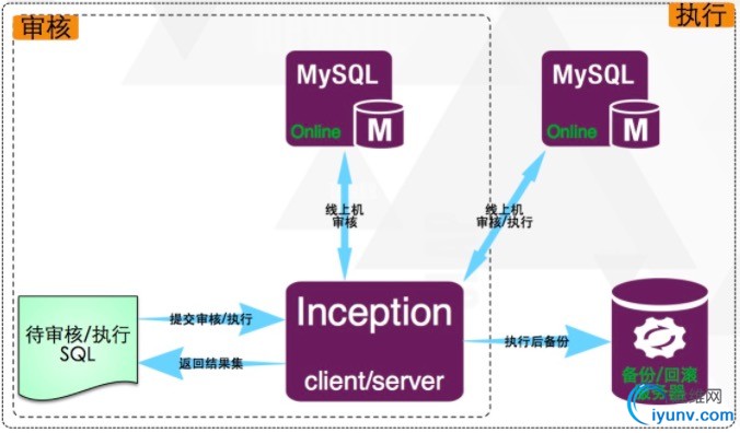

  Inception是集审核、执行、回滚于一体的一个自动化运维系统,它是根据MySQL代码修改过来的,用它可以很明确的,详细的,准确的审核MySQL的SQL语句,它的工作模式和MySQL完全相同,可以直接使用MySQL客户端来连接,但不需要验证权限,它相对应用程序(上层审核流程系统等)而言,是一个服务器,在连接时需要指定服务器地址及Inception服务器的端口即可,而它相对要审核或执行的语句所对应的线上MySQL服务器来说,是一个客户端,它在内部需要实时的连接数据库服务器来获取所需要的信息,或者直接在在线上执行相应的语句及获取binlog等,Inception就是一个中间性质的服务。图1.1所示为Inception的架构。
