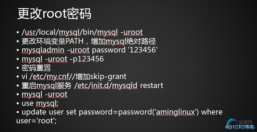

  13.1 设置更改root密码
  大纲

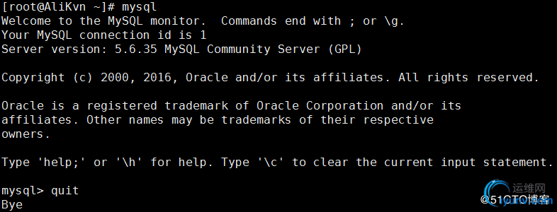

  3 进入mysql
  -u指定用户,-p指定密码(如果无密码,直接回车进入)
  [root@AliKvn ~]# mysql -uroot -p
  mysql> quit
  Bye

  5 密码重置(在没有root密码的时候修改root密码)
  在[mysqld]增加skip-grant,此配置的意义就是忽略授权,加入配置后,不需要登录密码即可进入MySQL
  #vi /etc/my.cnf
  [root@AliKvn ~]# vim /etc/my.cnf
  [mysqld]
  skip-grant
  datadir=/data/mysql
  socket=/tmp/mysql.sock
  5.1 配置完成后,重启服务使其生效。
  [root@AliKvn ~]# /etc/init.d/mysqld restart
  Shutting down MySQL..                                      [  OK  ]
  Starting MySQL.                                            [  OK  ]
  5.2 测试
  直接进入,无需任何认证。
  mysql>
  5.3 使用mysql库
  mysql> use mysql;
  Reading table information for completion of table and column names
  You can turn off this feature to get a quicker startup with -A
  Database changed
  5.4 进入密码表
  mysql> select password from user ;
  | password                                  |
  | *C2586DB1E5698A5F1DC57808497DA087CC1EF767 |
  6 rows in set (0.01 sec)
  5.5 在密码表输入命令,更改密码
  mysql> update user set password=password('aminglinux') where user='root';
  Query OK, 4 rows affected (0.00 sec)
  Rows matched: 4  Changed: 4  Warnings: 0
  密码更新成功,quit退出mysql
  mysql> quit
  Bye

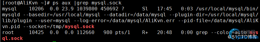

  2 还可以利用socket去连接。MySQL的socket在/tmp/mysql.sock
  检查mysql.sock的监听状态
  [root@AliKvn ~]# !ps
  ps aux |grep mysql.sock
  socket连接
  [root@AliKvn ~]# mysql -uroot -paminglinux -S/tmp/mysql.sock
  这种情况只适合用在本机上(这种方法和第一种是一样的,也是默认的连接方法)

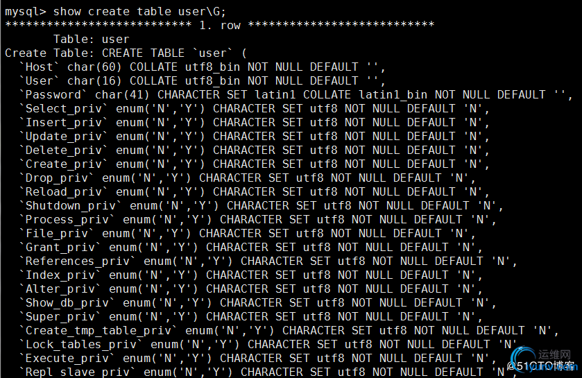

  mysql> desc user;
  查看建表语句 show create table tb_name\G;

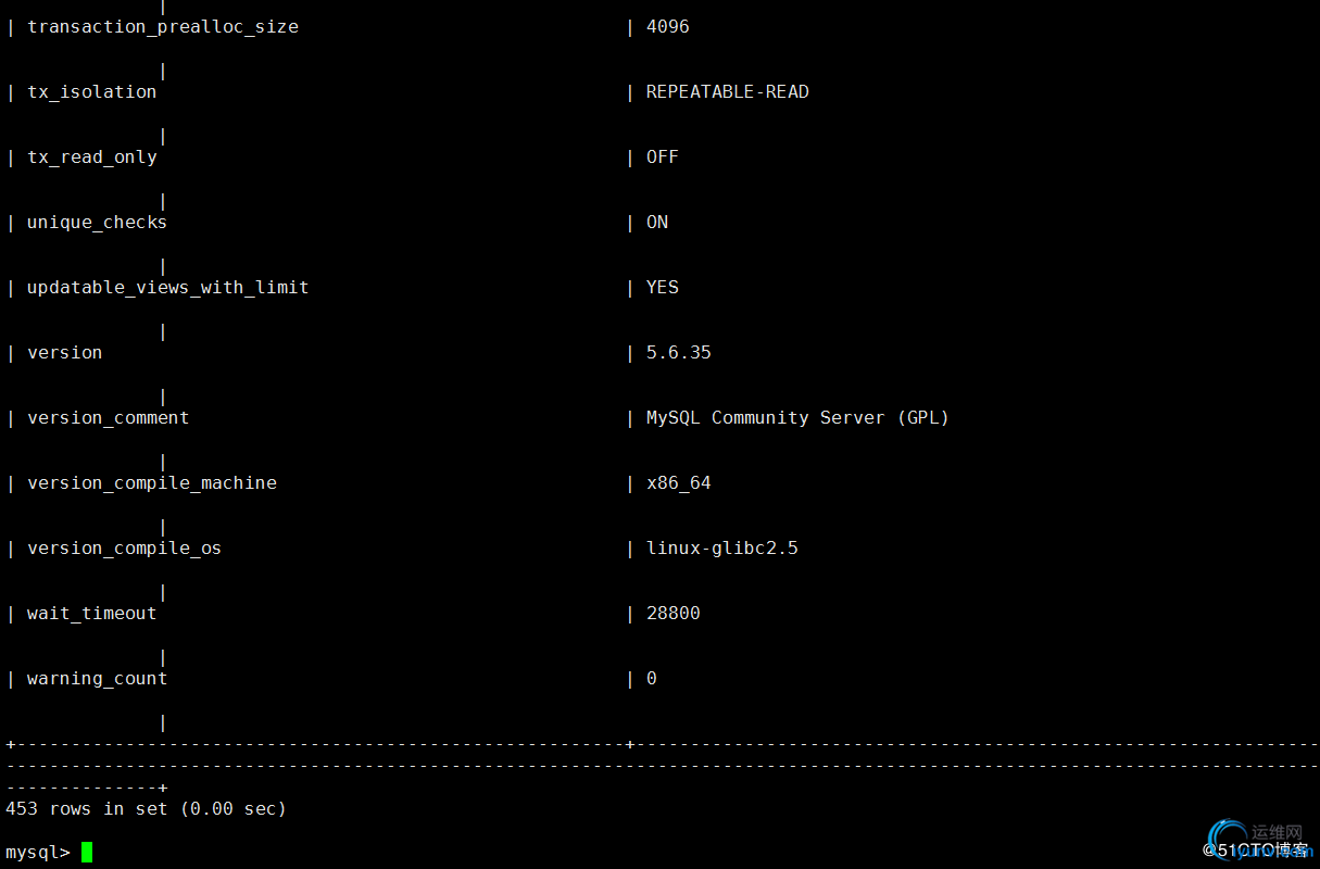

  查看各参数 show variables;
  mysql> show variables;
  查看指定参数,%表示通配符
