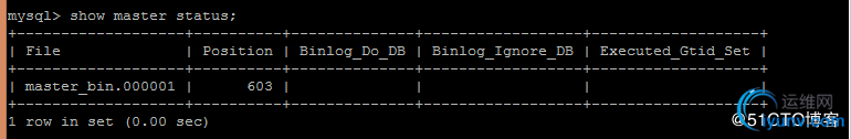

  show master status; //要记下 Position 列的值 (我的是603)和File的值

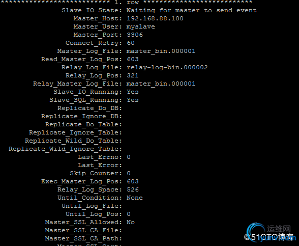

  start slave;
  show slave status \G //以下两个选项需要是Yes
  Slave_IO_Running: Yes
  Slave_SQL_Running: Yes
