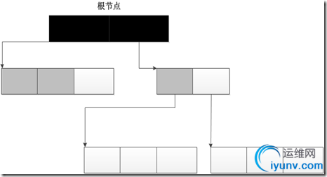

  标记-清除机制,顾名思义,首先标记对象(垃圾检测),然后清除垃圾(垃圾回收)。如图1:
  图1
  首先初始所有对象标记为白色,并确定根节点对象(这些对象是不会被删除),标记它们为黑色(表示对象有效)。将有效对象引用的对象标记为灰色(表示对象可达,
  但它们所引用的对象还没检查),检查完灰色对象引用的对象后,将灰色标记为黑色。重复直到不存在灰色节点为止。最后白色结点都是需要清除的对象。

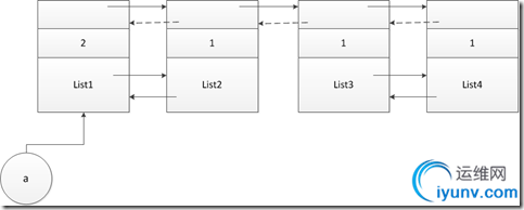

  首先,中里在分代技术说过:0代触发将清理所有三代,1代触发会清理1,2代,2代触发后只会清理自己。在清理0代时,会将三个链表(代)链接起来,清理1代的时,会链接1,2两代。在后面三步,都是针对的这个建立之后的链表。
2、确定根节点

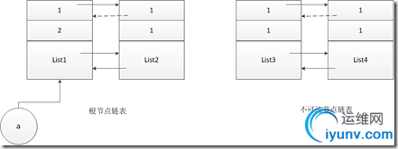

  图1为一个例子。list1与list2循环引用,list3与list4循环引用。a是一个外部引用。
  图1
  对于这样一个链表,我们如何得出根节点呢。python里是在引用计数的基础上又提出一个有效引用计数的概念。顾名思义,有效引用计数就是去除循环引用后的计数。
  下面是计算有效引用计数的相关代码:

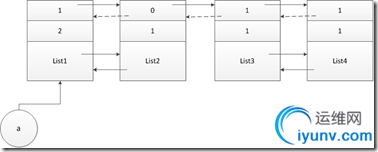

  答:一开始,有个疑问。上面例子里,subtract_refs函数中处理完list1结果应该如下:
  然后gc指向list2,此时list2的副本(为0)不会减少,但是list2对list1还是存在实际上的引用,那么list1副本会减1吗?显然,如果减1就出问题了。
  所以list1为0时,traverse根本不会再去处理list1这些引用(或者说,list2对list1名义上不存在引用了)。

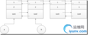

  此时,又有一个问题,如果存在一个外部对象b,对list2引用,subtract_refs函数中处理完list1后,如下图:
  当subtract_refs函数中遍历到list2时,list2的副本还会减1吗?显然traverse的作用还是没有理解。
