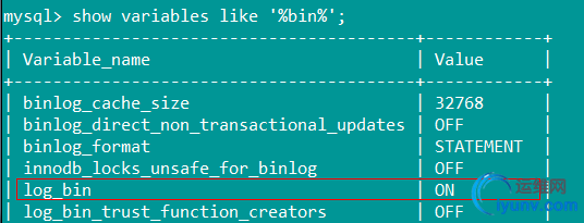

    配置保存以后重启mysql的服务器,用show variables like  '%bin%'查看bin-log是否开启,如图:

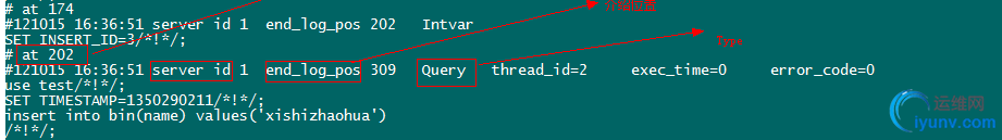

虽然排版有点乱,但从图中我们可以得到更多信息,如时间戳,自增的偏移,是否自动提交事务等信息。如下图为从中提取的一部分。

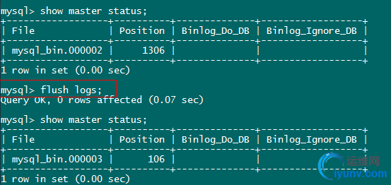

   最后介绍几个bin_log的操作:
   1.查看最后一个bin日志文件是那个,现在位置。
show master status;
  2.启用新的日志文件,一般备份完数据库后执行。
flush logs;

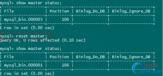

3.清空现有的所用bin-log
