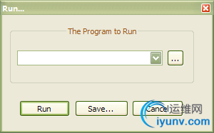

  2. 按下F5,或者打开Run->Run…(如下图:)
弹出Run的窗口如图:
  3. 这一步是最关键的,将下列语句拷贝粘贴至输入框中:
cmd /k python "$(FULL_CURRENT_PATH)" &PAUSE & EXIT

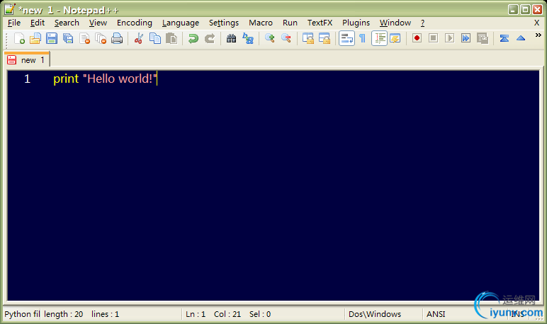

  写下python语句 (此为python 2.x语法):
  Print“Hello World!”
  7. 保存为.py
  8. 在notepad++上按下Ctrl+F5,结果如下:
  可以看到,运行成功,弹出的窗口为 Command Prompt 窗口
