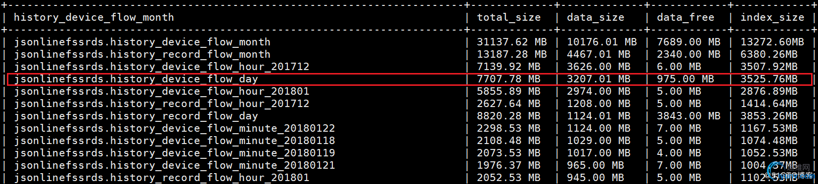

  首先我先查询一下所有的“磁盘碎片情况”,使用语句如下:
    select CONCAT(TABLE_SCHEMA,'.',TABLE_NAME) as 数据表名,concat(truncate(sum(DATA_LENGTH+DATA_FREE+INDEX_LENGTH)/1024/1024,2),' MB') as total_size, concat(truncate(sum(DATA_LENGTH)/1024/1024,2),' MB') as data_size,concat(truncate(sum(DATA_FREE)/1024/1024,2),' MB') as data_free, concat(truncate(sum(INDEX_LENGTH)/1024/1024,2),'MB') as index_size from information_schema.tables group by TABLE_NAME order by data_length desc;
  或者使用select table_schema, table_name, data_free, engine from information_schema.tables where table_schema not in ('information_schema', 'mysql') and data_free > 0;也可以,这个是查询data_free大于0的所有表。
  然后看到我这个叫history_device_flow_day的表里情况如下:

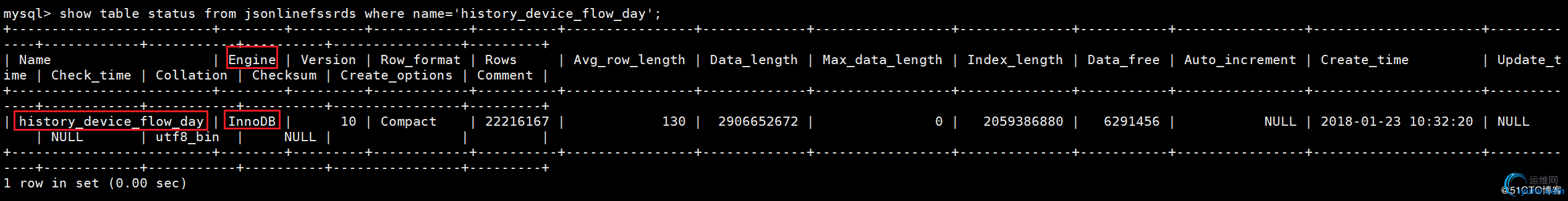

  表里的data_free就是磁盘碎片的量,比如我现在要干掉history_device_flow_day里所有的磁盘碎片,是975MB,于是先查询一下这个history_device_flow_day的存储引擎,使用语句如下:
    show table status from jsonlinef***ds where name='history_device_flow_day';
  上面语句里的jsonlinef***ds是对应的数据库,看到的效果如下:

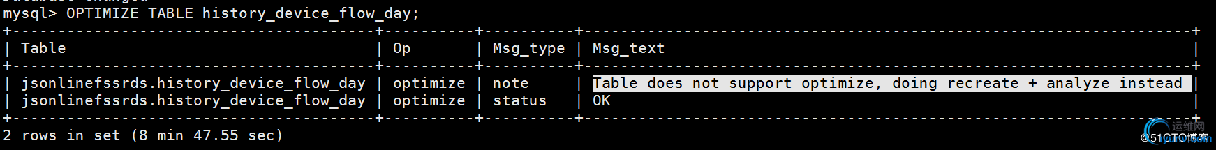

  存储引擎是InnoDB,那么就可以启动清除碎片的语句了:OPTIMIZE TABLE 数据表表名;,因为OPTIMIZE TABLE只对MyISAM、BDB和InnoDB表起作用。
  再执行了OPTIMIZE TABLE history_device_flow_day;之后,大约9分钟,就会看到“OK”的字样:
  估计有的朋友会问,那上面不是明明写了“Table does not support optimize, doing recreate + analyze instead”吗?这个其实无妨,实际上磁盘碎片已经被清除掉了。我们可以再用一次查询磁盘碎片的命令看一下,如图:
