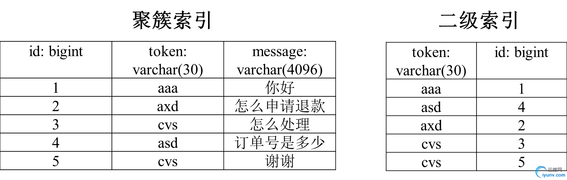

  innodb对于主键使用了聚簇索引,这是一种数据存储方式,表数据是和主键一起存储,主键索引的叶结点存储行数据。对于普通索引,其叶子节点存储的是主键值。
  图4 聚簇索引和二级索引

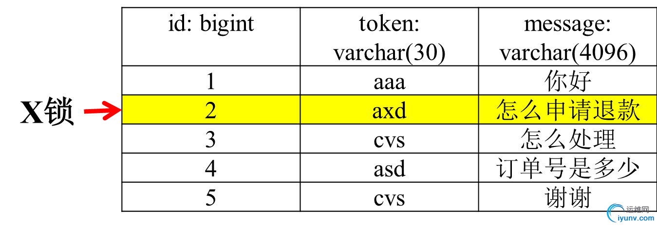

  1)delete from msg where>  由于id是主键,因此直接锁住整行记录即可。
DSC0004.png                                                                                图5

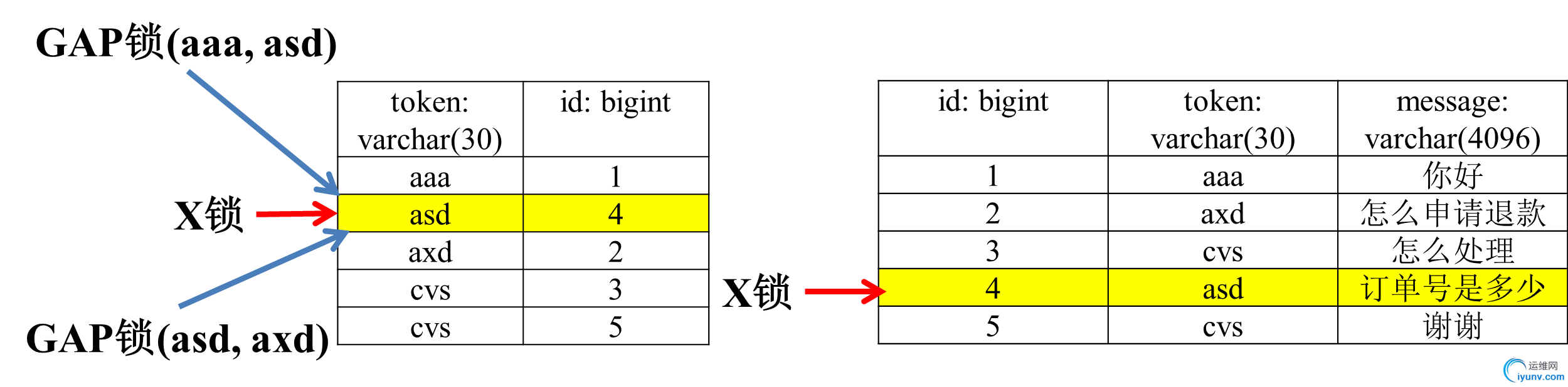

  为了解决幻读问题,innodb引入了gap锁。
  在事务A执行:update msg set message=‘订单’ where token=‘asd’;
  innodb首先会和RC级别一样,给索引上的记录添加上X锁,此外,还在非唯一索引’asd’与相邻两个索引的区间加上锁。
  这样,当事务B在执行insert into msg values (null,‘asd',’hello’); commit;时,会首先检查这个区间是否被锁上,如果被锁上,则不能立即执行,需要等待该gap锁被释放。这样就能避免幻读问题。
DSC0008.png                                                                            图9

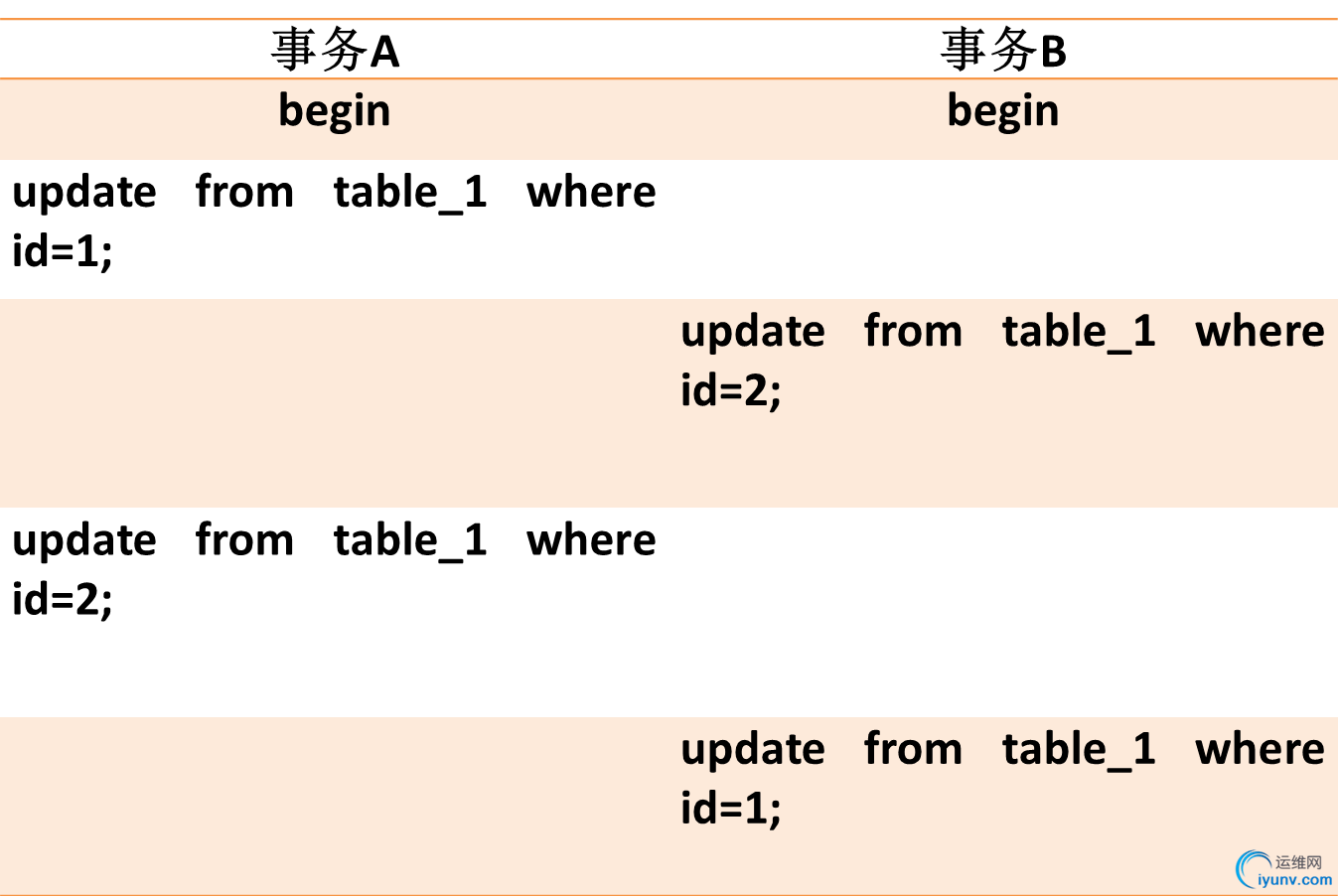

  了解了innodb锁的基本原理后,下面分析下死锁的成因。如前面所说,死锁一般是事务相互等待对方资源,最后形成环路造成的。下面简单讲下造成相互等待最后形成环路的例子。
3.1不同表相同记录行锁冲突
  这种情况很好理解,事务A和事务B操作两张表,但出现循环等待锁情况。
