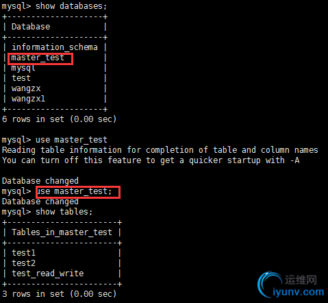

  (1). 在amoeba-mysql-master上创建数据库文件
  相关操作命令如下:
  create database 数据库名称;               //创建数据库
  Use 数据库;                             //改变所使用的数据库
  create table 表名称(字段名称 数据类型);//创建表
  description 表名称;                       //查看表结构
  select 字段 from 表;                    //数据库查询
  查看amoeba-mysql-master目前数据库列表文件是否创建成功

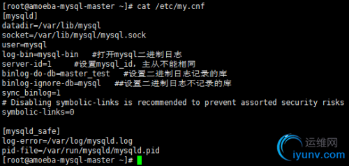

  (2). 分别修改主从服务器的MySQL配置文件对新建数据库master_test文件进行同步。
  修改amoeba-mysql-master服务器的/etc/my.cnf文件配置如下:
  [mysqld]
  datadir=/var/lib/mysql
  socket=/var/lib/mysql/mysql.sock
  user=mysql
  log-bin=mysql-bin   #打开mysql二进制日志
  server-id=1     #设置mysql_id,主从不能相同
  binlog-do-db=master_test   #设置二进制日志记录的库
  binlog-ignore-db=mysql   ##设置二进制日志不记录的库
  sync_binlog=1
  symbolic-links=0
  # Disabling symbolic-links is recommended to prevent assorted security risks
  [mysqld_safe]
  log-error=/var/log/mysqld.log
  pid-file=/var/run/mysqld/mysqld.pid

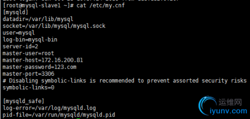

  修改slave1服务器/etc/my.cnf配置如下:
  [mysqld]
  user=mysql
  log-bin=mysql-bin
  server-id=2
  master-user=root
  master-host=172.16.200.81
  master-password=123.com
  master-port=3306
  symbolic-links=0
  [mysqld_safe]

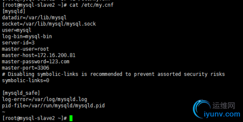

  [mysqld]
  user=mysql
  log-bin=mysql-bin
  server-id=3
  master-user=root
  master-port=3306
  symbolic-links=0
  [mysqld_safe]
  注:MySQL主与MySQL从服务器server-id 不能相同,MySQL主的ID为1,其他从服务器的ID均未1以下,保证不相同即可。

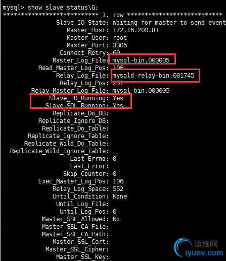

  数据解压完成分别登录主从服务器查看数据库主从同步状态

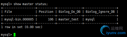

  首先查看master服务器状态
  mysql> show master status;

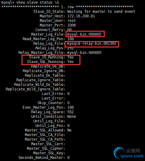

  其次查看slave1和slave2的状态。分别如下:
  mysql> show slave status \G
  Slave1状态如下:
  Slave2状态如下:

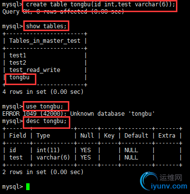

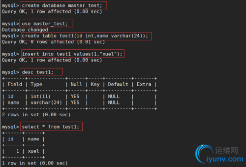

  (3). 主从同步测试
  在amoeba-mysql-master服务器的MySQL新建数据库文件master_test数据口中新建表tongbu进行测试。
  测试数据库同步配置已完成。

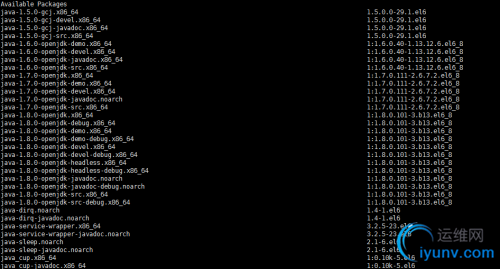

2. 安装Java
  因为amoeba为java语言开发,所以需要安装jdk运行环境。我们使用yum安装jdk1.6
  yum list available java* (查看java安装包)
  yum install java-1.6.0-openjdk(这里安装java1.6)
  配置环境变量:
  java路径为/usr/bin/java, 编辑amoeba  bin/下的启动程序launcher(3.0以上版本)或者amoeba(3.0以下版本)添加如下变量JAVA_HOME=/usr。

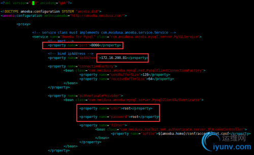

  (1). 修改后的amoeba.xml的配置文件如下:
  8066  #服务端口
  172.16.200.81 #主机地址(amoeba)
  128
  64
  root #(amoeba的用户名)
  root #(amoeba的密码)
  ${amoeba.home}/conf/access_list.conf
  utf8
  60
  com.meidusa.toolkit.net.AuthingableConnectionManager
  ${amoeba.home}/conf/dbServers.xml
  ${amoeba.home}/conf/rule.xml
  ${amoeba.home}/conf/ruleFunctionMap.xml
  ${amoeba.home}/conf/functionMap.xml
  1500
  write
  write
  read
  true

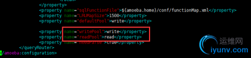

  注:对于amoeba.xml配置需要注意修改的地方,主要是管理IP地址和amoeba的服务管理方式截图如下:
  确认池名称要与dbServer.xml中的名称相同

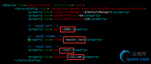

  (2). 修改后的dbServers.xml的配置文件如下:
  ${defaultManager}
  64
  128
  3306 #mysql服务端口
  master_test #需要做读写分离的库文件
  root #MySQL用户名
  123.com #MySQL密码

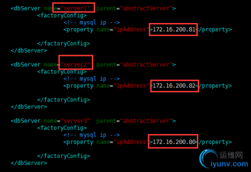

  172.16.200.81 #dbServer 管理IP(主)
  172.16.200.82 #dbServer 管理IP(从)
  172.16.200.80 #dbServer 管理IP(从)

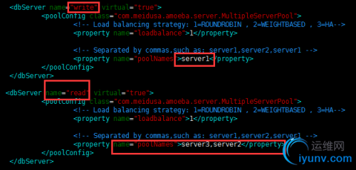

    #write是一个虚拟的数据库的写节点
  server1
   #read是一个虚拟的数据库的读节点
  server3,server2 #负载轮询设置
  注:dbServers.xml需要的配置包括数据库的端口、用户名、密码、进行读写分离的库文件和读写地址池,已经轮询设置。
  MySQL的主从服务器密码最好设置相同。
  定义server1为master,server2和server3为slave
  定义write为server1,read为server2、server3所在pool的数据库轮训规则,支持轮训、权重、HA,所在pool的数据库服务器,多台配置已”, ”隔开。server2,server3为轮训方式工作,默认从server1到server3,也可以重复添加比如server1,server2,server3,server3,这样server3在查询中被链接2次。写的服务器也可以不用添加到读的pool,这样就实现server1写,server2,3读。
  地址池中的write和read要与dbServer.xml中设置的池名称相同
  至此amoeba全部配置完成。启动测试。

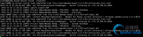

4. 启动amoeba进行测试。
  进入amoeba的文件路径下的bin/目录,执行./launcher(3.0版本)即可。

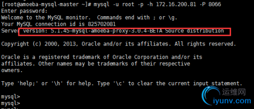

  在从服务器上连接amoeba测试:
  命令如下mysql -u root -p -h 172.16.200.81 -P 8066  (登录输入的密码为amoeba的密码)

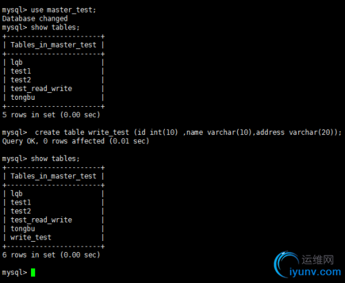

  使用另外一台安装了MySQL客户端服务器的主机远程连接amoeba服务并在master_test库中创建 write_test表文件,并插入write_wangzx数据测试数据的的写入库。(此操作前需要将主从同步停止,更能直观反映文件写入是访问的是mysql-master服务器)
  (1). 通过远程amoeba服务创建write_test表文件。
  [root@i-d5g65b9d ~]# mysql -u root -p -h 172.16.200.81 -P 8066
  密码为amoeba.xml配置文件中设置的密码

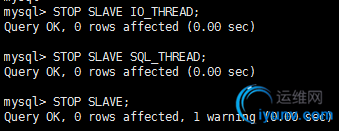

  (2). 停止MySQL的主从同步(该操作需要在从服务器上操作即可)。相关操作命令如下:
  STOP SLAVE IO_THREAD;      #停止IO进程
  STOP SLAVE SQL_THREAD;     #停止SQL进程
  STOP SLAVE;                             #停止IO和SQL进程

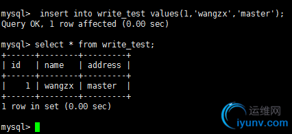

  (3). 在远程MySQL的服务器上使用master_test库中创建 write_test表文件,并插入write_wangzx相关数据数据,(1,'wangzx','master');。
  mysql>  insert into write_test values(1,'wangzx','master');
  分别登录主从服务器的MySQL查看上图新建数据是否存在。
  主服务器查看的数据信息如下图:
  两台从服务器查看到的信息如下:
  Slave1信息如下;
  Slave2信息如下;
  从以上信息判断,数据写入的库文件写入到了MySQL主服务器。

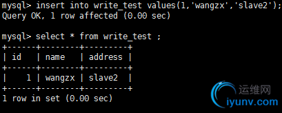

  2. 读测试

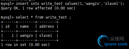

  (1). 分别登录到两台从服务器
  使用master_test库中创建 write_test表文件,并分别插入write_wangzx相关数据数据,(1,'wangzx','slave1');和(1,'wangzx','slave2'); 。
  mysql> insert into write_test values(1,'wangzx','slave1');
  mysql> insert into write_test values(1,'wangzx','slave2');
  (2).测试数据的读取以及amoeba的轮询。
  通过远程连接到amoeba查看读取的数据表信息,通过表信息查看轮询主机。
  输入mysql> select * from write_test;查看相关表信息,将命令连续操作两次,查看到表信息不同,并且未读取到主服务器表信息,说明读取数据时只在从服务器上进行读取,并且能实现从服务器轮询读取数据,实现负载功能。
