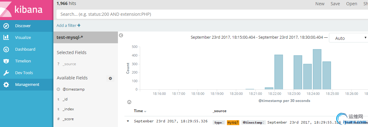

  到http://10.0.20.25:5601里面,添加索引,名称为 test-mysql-*
  可以看到已经采集到数据了,如下图:
