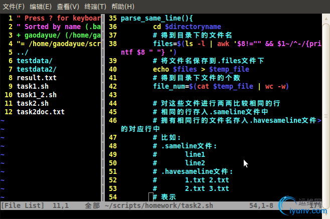

  心情好的时候(完成老师布置的task1),我会给VIM装插件玩(下图是我现在的VIM,目前还很满意),
