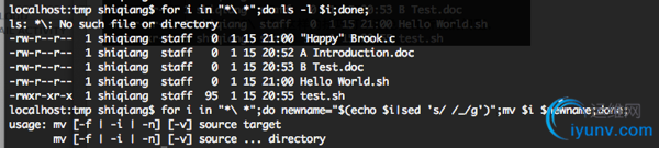

看下面的脚本,我们可以了解的更清楚:
执行的结果如下:

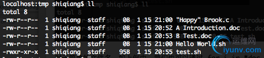

实际上,当前目录的文件只有两个:
对于简单的文件名,如上例中,我们也可以通过 for i in *doc 这样简单的方法来获得文件列表。但是对于复杂的环境,如下图,我们如何获得这些列表呢?
有一个办法,通过 for i in "* *" 可以获得文件名的列表,但是一个很糟糕的列表,因为这个结果是一个两个文件名在一起的列表,我们完全无法拿来做后续的操作,如下图所示。
通过 "*\ *" 这样的技巧可以避免上面所说的问题,但是在应用mv或其他操作时,还是会出现问题。
上面的问题,可以通过将变量放入引号中("$i")解决,通常情况下,引号中的空格可以被正确的处理。但这并不是一个恒久的解决办法,因为我们无法处理管道、子Shell等复杂的情况。

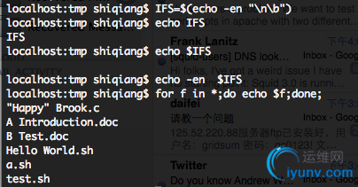

一个终极的解决办法就是设置IFS(the Internal Field Separator),不要用空格做为IFS,选择其他的符号。先来看看man page:
IFS: The Internal Field Separator that is used for word splitting after expansion and to split lines into words with the read built-in command. The default value is “”.
