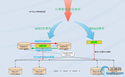

  一、MMM简介:
  MMM即Multi-Master Replication Manager for MySQL:mysql多主复制管理器,基于perl实现,关于mysql主主复制配置的监控、故障转移和管理的一套可伸缩的脚本套件(在任何时候只有一个节点可以被写入),MMM也能对从服务器进行读负载均衡,所以可以用它来在一组用于复制的服务器启动虚拟ip,除此之外,它还有实现数据备份、节点之间重新同步功能的脚本。MySQL本身没有提供replication failover的解决方案,通过MMM方案能实现服务器的故障转移,从而实现mysql的高可用。MMM不仅能提供浮动IP的功能,如果当前的主服务器挂掉后,会将你后端的从服务器自动转向新的主服务器进行同步复制,不用手工更改同步配置。这个方案是目前比较成熟的解决方案。详情请看官网:http://mysql-mmm.org
  优点:高可用性,扩展性好,出现故障自动切换,对于主主同步,在同一时间只提供一台数据库写操作,保证的数据的一致性。当主服务器挂掉以后,另一个主立即接管,其他的从服务器能自动切换,不用人工干预。
  缺点:monitor节点是单点,不过这个你也可以结合keepalived或者haertbeat做成高可用;至少三个节点,对主机的数量有要求,需要实现读写分离,还需要在前端编写读写分离程序。在读写非常繁忙的业务系统下表现不是很稳定,可能会出现复制延时、切换失效等问题。MMM方案并不太适应于对数据安全性要求很高,并且读、写繁忙的环境中。
  适用场景:
  MMM的适用场景为数据库访问量大,并且能实现读写分离的场景。
  Mmm主要功能由下面三个脚本提供:
  mmm_mond  负责所有的监控工作的监控守护进程,决定节点的移除(mmm_mond进程定时心跳检测,失败则将write ip浮动到另外一台master)等等
  mmm_agentd  运行在mysql服务器上的代理守护进程,通过简单远程服务集提供给监控节点
  mmm_control  通过命令行管理mmm_mond进程
  在整个监管过程中,需要在mysql中添加相关授权用户,授权的用户包括一个mmm_monitor用户和一个mmm_agent用户,如果想使用mmm的备份工具则还要添加一个mmm_tools用户。
