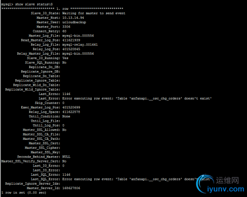

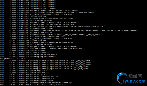

  这里主要介绍下在迁移的时候使用的情况,首先官网的OSC工具不支持主从同步,当时测试是在单库上进行测试,而生产环境是有主从的,结果在主库上直接运行了OSC,可以看到如下的输出:
  可以看到主库运行基本正常,表结构也正常修改了,并没有锁表影响到线上正常业务
  发现主从不一致后的排查:

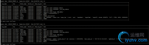

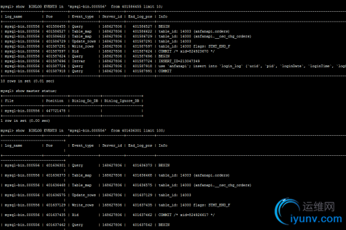

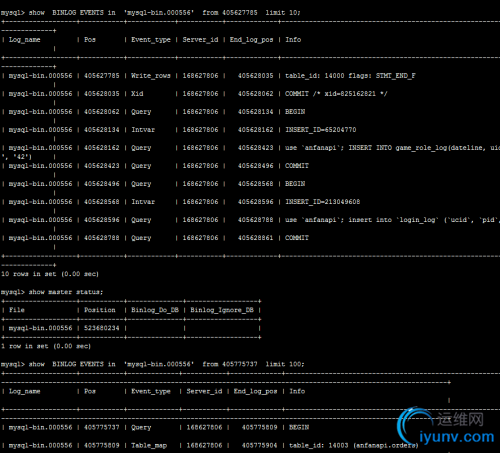

  查看binlog事件,看具体是哪个事务导致的主从不一致
  对binlog同步出错的事务sql进行反复的查看及核对
  根据从库的状态可以判断出是__osc_chg_orders是这个临时表不存在导致无法同步

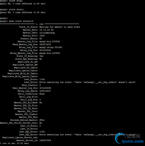

  随后找到网上说跳过错误事务就可以恢复同步,进行了
  slave stop; SET GLOBAL SQL_SLAVE_SKIP_COUNTER = 1; slave start; show slave status\G
  进行跳过一个错误事务后再次查看,发现每次都卡在没有这个__osc_chg_orders临时表

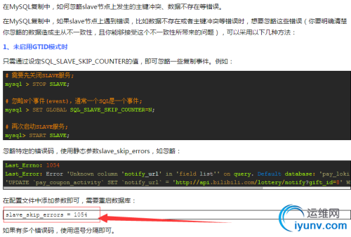

  忽略后发现可以跳过所有__osc_chg_orders临时表相关的错误事务,但是还会出现错误代码1032的事务,随后按照这种思路进行查找,自己遇到的问题别人可能事先都已经遇到了,查找后发现有忽略错误代码的配置:
  忽略后出现1032的报错,在修改忽略1032的报错,问题解决,同步正常
  参考跳过错误代码:
