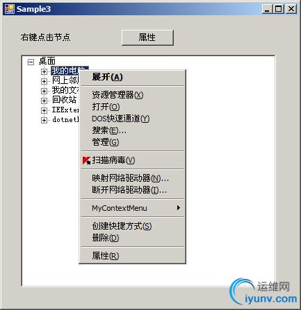

上一节说到如何弹出 IShellFolder 的上下文菜单,也就是 IContextMenu。有时候我们需要在这个菜单上面,加入一些属于自己的菜单项。举个例子,你打开资源管理器,查看左边目录树的右键菜单,会发现顶层多了一个折叠/展开的菜单项。好,我们也动手来加入这个菜单项。
修改例子3,我们找到 QueryContextMenu 处,这时候提供了一个菜单句柄:
DSC0000.gif //提供一个弹出式菜单的句柄
IntPtr contextMenu = API.CreatePopupMenu();
iContextMenu.QueryContextMenu(contextMenu, 0,
    API.CMD_FIRST, API.CMD_LAST, CMF.NORMAL | CMF.EXPLORE);
然后增加以下代码:
DSC0001.gif DSC0002.gif /**//////////////////////////增加一个自定义菜单
string topInvoke = Tree1.SelectedNode.IsExpanded ? "折叠(&A)" : "展开(&A)";
MFT extraFlag = (Tree1.SelectedNode.Nodes.Count > 0) ? 0 : MFT.GRAYED;
API.InsertMenu(contextMenu, 0, MFT.BYPOSITION | extraFlag,
    (int)(API.CMD_LAST+1), topInvoke);
//增加分隔线
API.InsertMenu(contextMenu, 1, MFT.BYPOSITION | MFT.SEPARATOR, 0, "-");
//把第一项菜单设置为默认菜单,也就是加粗
API.SetMenuDefaultItem(contextMenu, 0, true);

然后就可以弹出菜单了:
//弹出菜单
uint cmd = API.TrackPopupMenuEx(contextMenu,TPM.RETURNCMD,
MousePosition.X, MousePosition.Y, this.Handle, IntPtr.Zero);
可以看到弹出菜单的效果。当然,我们还必须做点事情来响应这个菜单的执行:

如图:
执行菜单命令

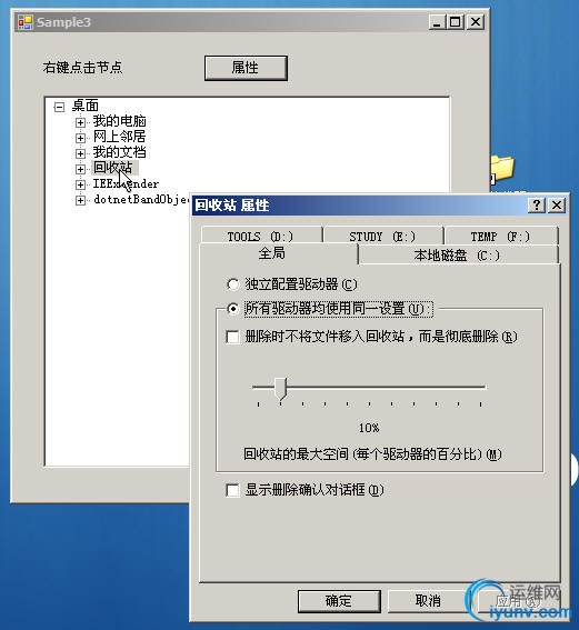

能不能不弹出菜单直接调用菜单项相应的命令?答案是肯定的。
  大家还记得怎么显示一个文件或文件夹的属性对话框吗?
  Yes,用ShellExecuteEx并指定SHELLEXECUTEINFO的lpVerb域为properties就可,但是这种方法只能查看一个文件的属性,怎么同时查看多个的?
  要知道ShellExecuteEx查看文件属性最终也是靠IContextMenu帮忙的,所以答案还是在IContextMenu上,我们只要在调用GetUIObjectOf时把想查看的文件或文件件的PIDL做为参数传进去,然后直接调用InvokeCommand方法就OK啦。
  当然,我们做的例子,还是弹出一个对象的属性,靠你自己修改了。
  我们必须先得到 IContextMenu 接口:
//得到 IContextMenu 接口
IntPtr iContextMenuPtr = IntPtr.Zero;
iContextMenuPtr = IParent.GetUIObjectOf(IntPtr.Zero, (uint)pidls.Length,
    pidls, ref Guids.IID_IContextMenu, out iContextMenuPtr);
IContextMenu iContextMenu = (IContextMenu)Marshal.GetObjectForIUnknown(iContextMenuPtr);  但我们不弹出这个菜单,仅仅是调用 InvokeCommand 来执行命令而已:
//直接执行命令
CMINVOKECOMMANDINFOEX invoke = new CMINVOKECOMMANDINFOEX();
invoke.cbSize = Marshal.SizeOf(typeof(CMINVOKECOMMANDINFOEX));
invoke.lpVerb = Marshal.StringToHGlobalAnsi("properties");
invoke.lpDirectory = string.Empty;
invoke.fMask = 0;
invoke.nShow = 1;
iContextMenu.InvokeCommand(ref invoke);  关于verb的更多信息请参考MSDN。我这里做的是执行“属性”,如果你要执行其他命令,或者按照索引来执行,也是可以的。这里不做深入研究。
