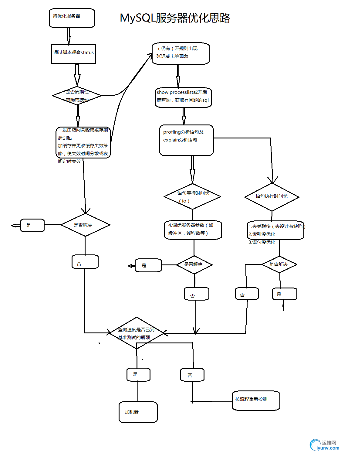

  -六、流程,制度,安全优化
  01.使用show status;
  通过观察Queries(当前执行的查询数量)、Threads_connection(几个线程已经连接)、Threads_running(几个线程正在执行),并编写脚本,刷新观察是否周期性故障或波动;一般由于访问高峰或缓存崩溃引起。
  可以加缓存或者更改缓存失效策略,使失效时间分散或者夜间失效。
  02.使用show processlist
  这个命令是显示当前所有连接的工作状态。
  脚本中可以使用:mysql -uroot -e 'show processlist\G' |grep State|uniq|sort -rn >>proce.txt
  然后:more proce.txt | sort|uniq -c |sort
  查看一些state状态,特别注意copying to tmp table\sending data\sorting result一些状态

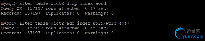

  -一、索引长度与区分度
  -二、伪哈希函数降低索引长度

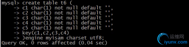

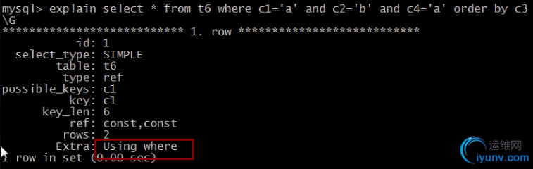

  例如index(a,b,c);

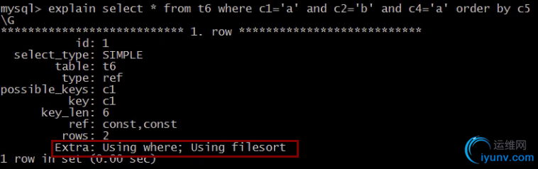

  例:一个表有一个联合索引(c1,c2,c3,c4):
  where c1=x and c2=x and c4=x and c3=x;四个索引都用到,c4\c3顺序不影响,MySQL会自动优化。
  where c1=x and c2=x and c4=x order by c3;c2下面的c3是有序的,c3也发挥作用了,不用查找的时候只有c1和c2发挥作用,而c3发挥作用是在排序上。
  03.当索引c2,c3位置放反,则c2就是一个常量;当where c1=’a’ order by c3,c2,这时需要使用filesort
  04.索引和order by的关系

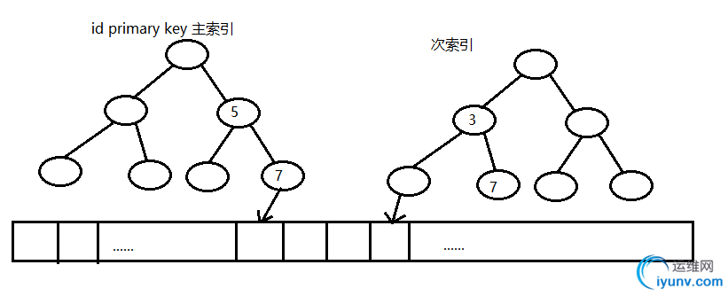

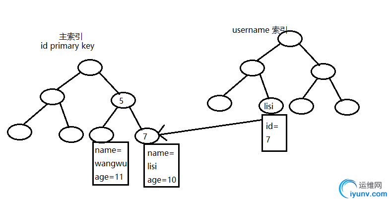

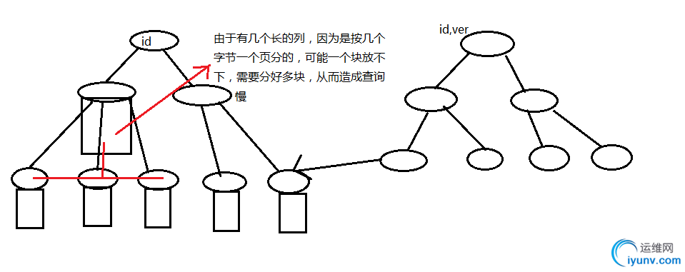

3.聚簇索引
  01.myisam的次索引和主索引都指向物理行
  02.innodb的次索引指向对主键的引用
  InnoDB的主索引文件上,直接存放该行数据,成为聚簇索引,次索引指向对主键的引用。
  B-tree可能会有节点分裂,因为innodb的节点带有数据,索引分裂带来的影响可能会比较大;因此我们最好采用递增的整型来做主键;如果是无规律的数据,将会产生叶子的分裂,影响效率。
4.索引覆盖
  如果查询的列敲好是索引的一部分,那么查询只需要在索引文件上进行,不需要回行到磁盘再查找数据,这种查询速度相当快。
  Extra:using index

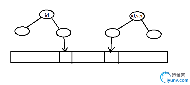

5.例:3、4知识点解决此问题
  Create table A{
  id varchar(64) primary key,
  Ver int,
  在id、ver上面有联合索引,10000条数据,在表中有几个很长的字段:varchar(3000);
  问题:select>  分析:
  如果在myisam上:
  可见两个查询速度是差不多的;
  推断:
  01.是innodb引擎
  02.有多个比较长的列:如果是聚簇索引,导致沿ID排序时,要跨好多小文件块。
  03.如果没有多长的几个char字段,差别也不会这么大。

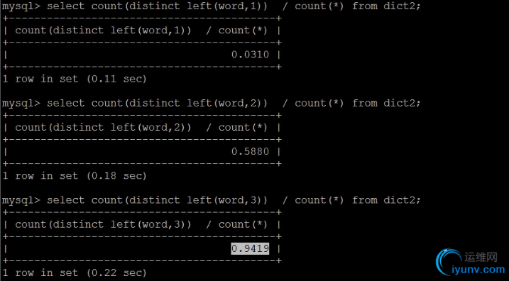

-一、索引长度与区分度
  注:区分度达到0.1索引的性能就可以接受。
  Key-len:14:因为一个汉子在utf8编码中有3个字节的长度,因为是varchar有变化,会有2个字节的变动,所以是4*3+2=14;如果是char,如果不指定索引长度,那么就是42字节的长度。
