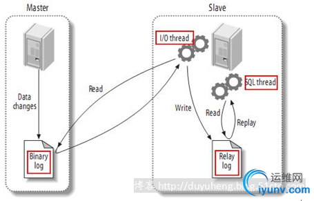

  该过程的第一部分就是master记录二进制日志。在每个事务更新数据完成之前,master在二日志记录这些改变。MySQL将事务写入二进制日志。在事件写入二进制日志完成后,master通知存储引擎提交事务。
  下一步就是slave将master的binary log拷贝到它自己的中继日志。首先,slave开始一个工作线程——I/O线程。I/O线程在master上打开一个普通的连接,然后开始binlog dump process。Binlog dump process从master的二进制日志中读取事件,如果已经同步了master,它会睡眠并等待master产生新的事件。I/O线程将这些事件写入中继日志。
  SQL slave thread(SQL从线程)处理该过程的最后一步。SQL线程从中继日志读取事件,并重放其中的事件而更新slave的数据,使其与master中的数据一致。只要该线程与I/O线程保持一致,中继日志通常会位于OS的缓存中,所以中继日志的开销很小。
  主主同步就是两台机器互为主从的关系,在任何一台机器上写入都会同步。

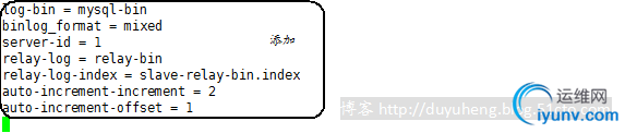

  master1中有关复制的配置如下:
  注:master1和master2只有server-id不同和 auto-increment-offset不同。
  mysql中有自增长字段,在做数据库的主主同步时需要设置自增长的两个相关配置:auto_increment_offset和auto_increment_increment。
  auto-increment-increment表示自增长字段每次递增的量,其默认值是1。它的值应设为整个结构中服务器的总数,本案例用到两台服务器,所以值设为2。
  auto-increment-offset是用来设定数据库中自动增长的起点(即初始值),因为这两能服务器都设定了一次自动增长值2,所以它们的起点必须得不同,这样才能避免两台服务器数据同步时出现主键冲突,

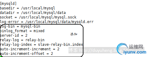

  Master2中有关复制的配置如下:
  配置完重启两台mysql

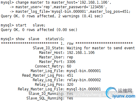

2.将master1设为master2的主服务器
  在master1主机上创建授权账户,允许在master2(192.168.1.%)主机上连接

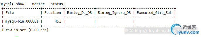

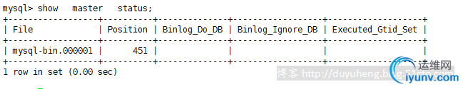

  查看master1的当前binlog状态信息

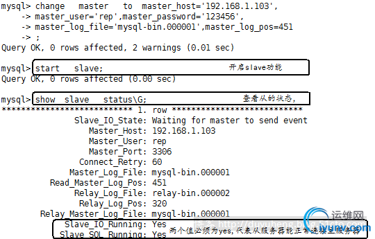

  在master2上将master1设为自已的主服务器并开启slave功能。
3、master2设为master1的主服务器
  在master2主机上创建授权账户,允许在master1(192.168.1.101)主机上连接
  查看master2的当前binlog状态信息
  在master1上将master2设为自已的主服务器并开启slave功能。

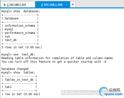

3、测试主主同步

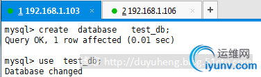

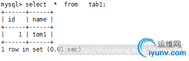

  在master1上创建要同步的数据库如test_db,并在test_db中创建一张测试表如tab1
  查看master2主机是否同步了master1上的数据变化
  从上图可以看出master2同步了master的数据变化
  在master2主机上向tab1表中插入数据
  查看master1主机是否同步了master2上的数据变化
  现在任何一台MySQL上更新数据都会同步到另一台MySQL,MySQL同步完成。

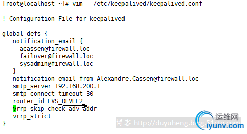

  2、修改Keepalived的配置文件
  启动keepalived服务

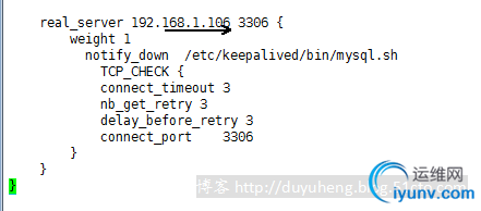

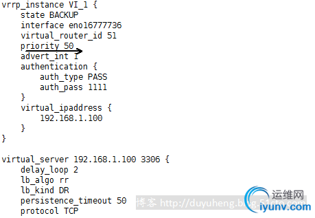

  Master2主机上的keepalived.conf文件的修改:
  Master2主机的keepalived.conf文件配置与master1基本相同,只是router_id,priority,real_server三处不同,其他配置都相同

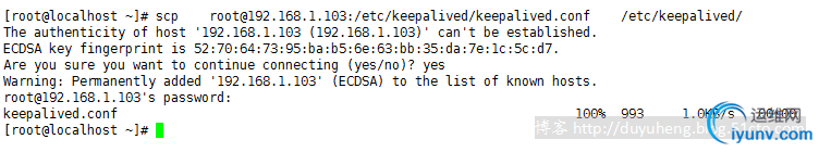

  可以使用scp命令把server1主机上配置好的keepalived.conf文件拷贝到server2主机,只要
  做简单修改即可
  启动keepalived服务

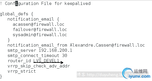

  keepalived只有一个配置文件keepalived.conf,里面主要包括以下几个配置区域,分别是global_defs、vrrp_instance和virtual_server。
  global_defs:主要是配置故障发生时的通知对象以及机器标识。
  vrrp_instance:用来定义对外提供服务的VIP区域及其相关属性。
  virtual_server:虚拟服务器定义

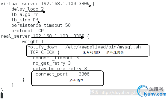

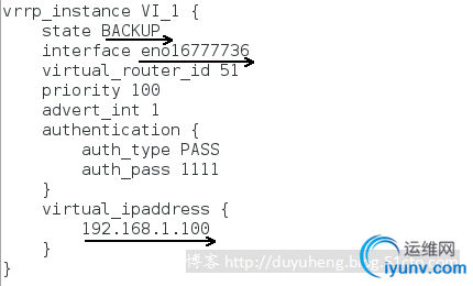

  master1主机上的keepalived.conf文件的修改:
  ! Configuration File for keepalived     //!表示注释
  router_id MYSQL-1   //表示运行keepalived服务器的一个标识
  state BACKUP  //指定keepalived的角色,两台配置此处均是BACKUP,设为BACKUP将根据优先级决定主或从
  interface eth0     //指定HA监测网络的接口virtual_router_id 51 //虚拟路由标识,这个标识是一个数字(取值在0-255之间,用来区分多个instance的VRRP组播),同一个vrrp实例使用唯一的标识,确保和master2相同,同网内不同集群此项必须不同,否则发生冲突。
  priority 100   //用来选举master的,要成为master,该项取值范围是1-255(在此范围之外会被识别成默认值100),此处master2上设置为50
  advert_int 1   //发VRRP包的时间间隔,即多久进行一次master选举(可以认为是健康查检时间间隔)
  nopreempt  //不抢占,即允许一个priority比较低的节点作为master,即使有priority更高的节点启动
  authentication  //认证区域,认证类型有PASS和HA(IPSEC),推荐使用PASS(密码只识别前8位)
  virtual_ipaddress  //VIP区域,指定vip地址192.168.1.100virtual_server 192.168.1.100 3306 {//设置虚拟服务器,需要指定虚拟IP地址和服务端口,IP与端口之间用空格隔开
  delay_loop 2    //设置运行情况检查时间,单位是秒
  lb_algo  rr     //设置后端调度算法,这里设置为rr,即轮询算法
  lb_kind DR      //设置LVS实现负载均衡的机制,有NAT、TUN、DR三个模式可选persistence_timeout 60   //会话保持时间,单位是秒。这个选项对动态网页是非常有用的,为集群系统中的session共享提供了一个很好的解决方案。有了这个会话保持功能,用户的请求会被一直分发到某个服务节点,直到超过这个会话的保持时间。
  protocol TCP   //指定转发协议类型,有TCP和UDP两种
  real_server 192.168.1.103  3306 //配置服务节点1,需要指定real server的真实IP地址和端口,IP与端口之间用空格隔开注:master2上此处改为192.168.1.106(即master2本机ip)
  weight 3     //配置服务节点的权值,权值大小用数字表示,数字越大,权值越高,设置权值大小为了区分不同性能的服务器
  notify_down /etc/keepalived/bin/mysql.sh  //检测到realserver的mysql服务down后执行的脚本
  connect_timeout 3           //连接超时时间
  nb_get_retry 3 //重连次数
  delay_before_retry 3 //重连间隔时间
  connect_port 3306//健康检查端口

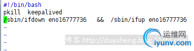

  3.master1和master2上都添加此检测脚本,作用是当mysql停止工作时自动关闭本机的keepalived,从而实现将故障机器踢出(因每台机器上keepalived只添加了本机为realserver).
  当mysqld正常启动起来后,要手动启动keepalived服务。

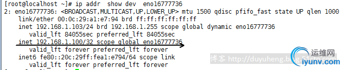

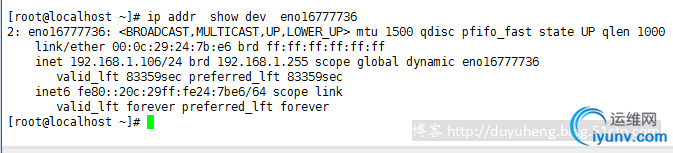

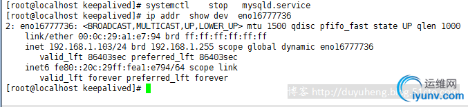

  在master1和master2分别执行ip addr  show dev eth0命令查看master1和master2对VIP(群集虚拟IP)的控制权。
  Master1主的查看结果:
  Master2主的查看结果:
  根据查询结果可以看出master1是主服务器,master2为备用服务器。

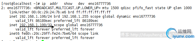

  停止MySQL服务,看keepalived健康检查程序是否会触发我们编写的脚本
  停止master1主机的mysql服务
  Master2主的查看结果:
  这说明在主服务上停止MySQL服务,触发了我们编写的脚本,进行自动故障切换。
