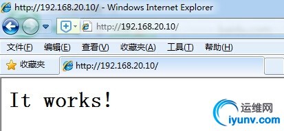

[iyunv@localhost httpd-2.2.29]# curl localhost
<html><body><h1>It works!</h1></body></html>
在IE浏览器输入本地ip地址也可以测试网页是否正常;

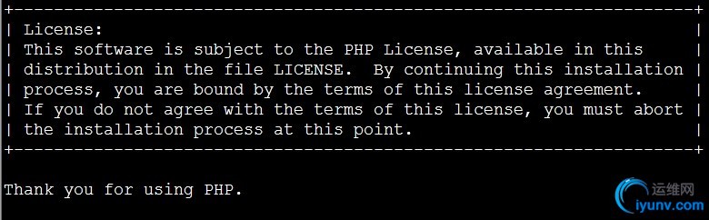

再次执行./configure 终于不再出现错误提示,出现了欢迎使用界面。
spacer.jpg 3、make编译,编译完成后使用echo $? 查看make命令是否执行成功,成功返回值为0,不成功则为非0;
