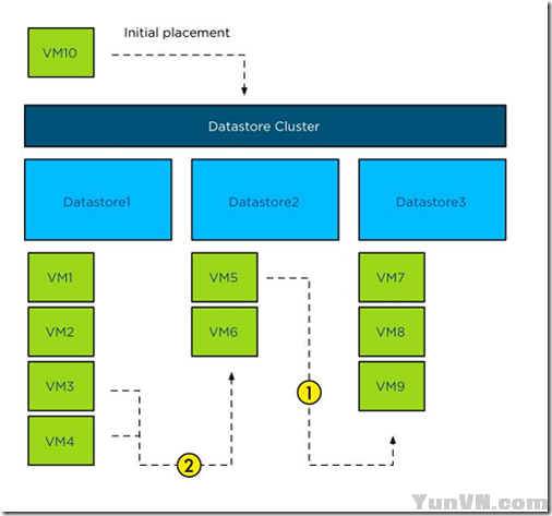

存储DRS使用递归算法来查找供选择的位置组合,为了保持存储DRS试图迁移非常多数量的虚拟机组合,递归深度被限制为2步,一个步骤定义了哪些?第一步骤有哪些计算,一个步骤最好定义从一个数据存储视图迁移到同一个数据存储上另一个位置,一步能包括VMDK的迁移,但还能包括多个虚拟机附带多个虚拟机磁盘的迁移,在某种情况下,通过移动虚拟机到另外一个数据存储,空间必须首先在目标存储上被创建,这导致了额外的步骤,在接下来的图表显示了这个过程。
图95:递归深度
存储DRS完成新虚拟机的计算,如果VM3和VM4被迁移到数据存储2,VM10能被放置到数据存储1上,但是,放置这两个虚拟机到数据存储2上可能导致空间利用率的冲突,因此空间必须被创建,所以,VM5被移出数据存储2,同时创建空间,这导致了第一步,移动VM5到数据存储3,接下来是第二步,移动VM2和VM4到数据存储2,最终新的虚拟机VM10放置到数据存储1上。
如果2步的移动没有满足的初始化位置存储需求,存储DRS停止查找,高级设置可以改变步骤的数量用来查找,通常,改变默认值需要很强的勇气,因为将消耗很多个小时的测试来研究设置,以提供最好的性能和最低的操作影响,如果你有很强的把握改变这个步骤,在DRS高级设置选项中配置“MaxRecursionDepth”,默认值使1,最大是5,因为计算开始于0.默认是1,所以允许2步,请注意这是每个群集单独设置的选项。

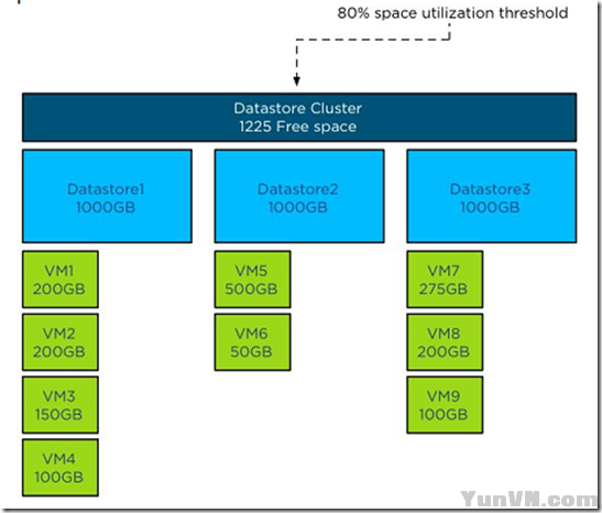

场景
数据存储群集包括3个数据存储;每个数据存储有1000GB的容量,包含多个不同规格的虚拟机,数据存储空间的消耗范围从550GB到650GB,同时空间利用率的阈值设置为80%,这时候,管理员建立VM10,需要350GB的空间,存储DRS将阻止虚拟机的放置,在任何一个数据存储上,因为放置虚拟机没有先决条件,将与数据存储上的空间利用率阈值相冲突。
图96:在初始化位置之前的数据存储空间利用率
查找过程

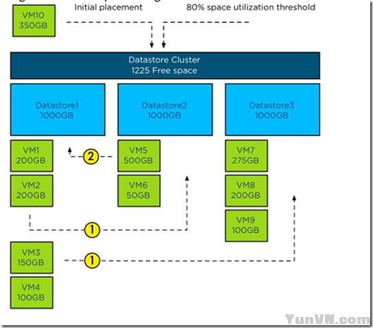

当每个ESXi主机提供关于全部数据存储利用率和VMDK状态的信息,存储DRS对最新的数据情况有一个清晰的角度,将为了查找使用这些状态,在第一步,它将同模拟数据存储1上所有必要的迁移来适应VM10,这个先决条件的迁移过程,在数据存储1上至少有一定数量的虚拟机适合迁移:
图97:先决条件迁移-模拟1
  • 第一步:VM3从数据存储1迁移到数据存储2
  • 第二步:VM4从数据存储1迁移到数据存储3
  • 将新的虚拟机置入数据存储1
尽管VM3和VM4移动到不同的数据存储上,它们的迁移都被计算为第一步的迁移先决条件
,因为两个虚拟机从同一个数据存储迁出(数据存储1)
接下来存储DRS将评估数据存储2,由于VM5的规格,存储DRS不能将VM5迁移出数据存储2,以为内它将立即同所选的目标数据存储的利用率阈值相冲突。
其中最酷部分是算法,也就是考虑迁入是有效移动,在这个场景中,迁移虚拟机到数据存储2将提高另一个数据存储的空闲空间,从而提供足够的空间给VM5,数据存储2有足够的空间将允许存储DRS放置VM10到数据存储2上。
图98:先决条件-模拟2
迁移过程的先决条件是数据存储2上至少有一些虚拟机适合迁移:
  • 第一步:VM2从数据存储1迁移到数据存储2
  • 第二步:VM3从数据存储1迁移到数据存储3
  • 第三部:VM5从数据存储2迁移到数据存储1
  • 将新的虚拟机置入数据存储2
数据存储3的分析生成了单独的迁移先决条件,VM8从数据存储3迁移到数据存储2将有足够的空间放置VM10,选择VM9就没有足够的空间,迁移VM7比迁移VM8产生更多的开销,默认,存储DRS尝试迁移虚拟机或者虚拟机磁盘以接近需求空间。
图99:迁移先决条件-模拟3
迁移先决条件过程中在数据存储3至少有可以迁移的虚拟机
  • 第一步:VM8从数据存储3迁移到数据存储2
  • 放置新的虚拟机到数据存储3
在分析了三种查找结果的开销和收益之后,存储DRS将标记数据存储3为最高Goodness考虑因素,警告每个查找结果在迁移后能提供足够的空闲空间,数据存储3的建议将导致最小的虚拟机迁移,和移动最少的数据,所有三种结果都显示出来,最高迁移建议的将放置到清单顶部。
