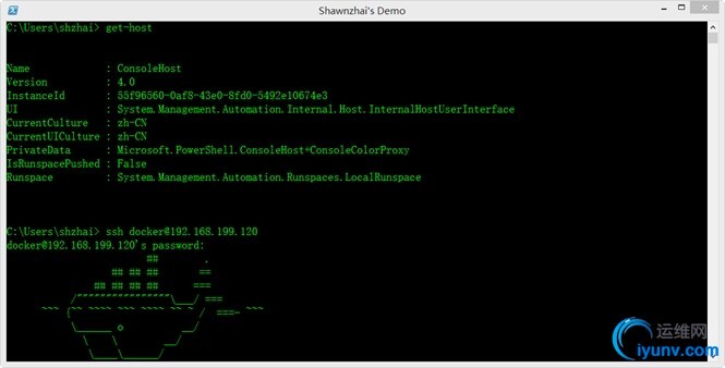

通过Powershell中启用SSH远程连接管理boot2docker的外部网络IP,

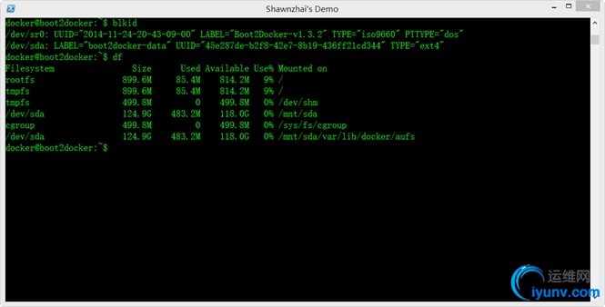

配置后的持久化磁盘及文件系统,

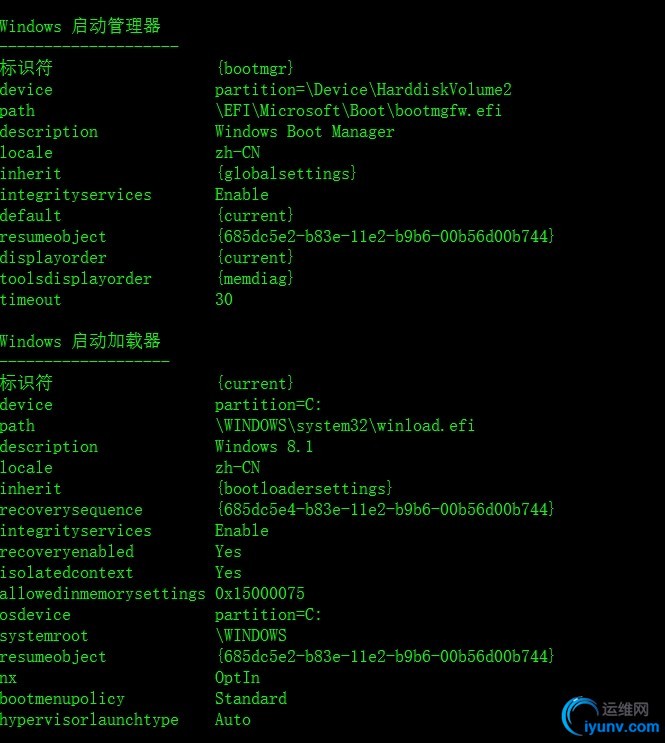

查看当前启动配置, 已管理员身份启动cmd控制台,运行bcdedit,显示当前引导环境中 hypervisorlaunchtype = auto
复制当前配置引导项并创建新的选项,
Bcdedit /copy {current} /d "Windows 8.1 without Hyper-V"
修改新添加的启动配置项设置hypervisorlaunchtype 为关闭状态,
Bcdedit /set {新创建的配置选项ID} hypervisorlaunchtype off
重新启动就可以正常引导Virtualbox环境下的boot2docker容器了。
