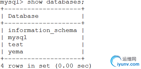

  将备份的数据还原回去,重启mysql,并重新连接mysql,发现数据库已恢复!!!
  [root@localhost ~]# cp -a /backup/* /var/lib/mysql/
  mysql> show databases;
  | Database           |
  | information_schema |
  | mysql              |
  | test               |
  | yema               |
  4 rows in set (0.00 sec)

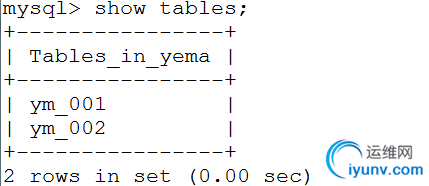

  mysql> show tables;
  | Tables_in_yema |
  | ym_001         |
  | ym_002         |
  到此,用cp的方式备份、还原数据库就完成了。
