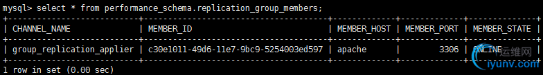

  显示结果如下:
  如果出现ONLINE,说明正常,这就是主节点,再搭建两个从节点。

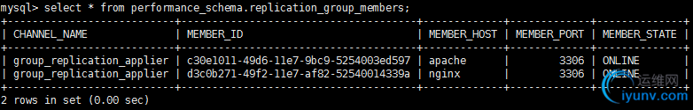

  显示结果如下:

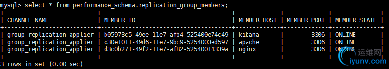

  同理第三个节点加入操作方法也和第二个节点一样。
  截图如下:

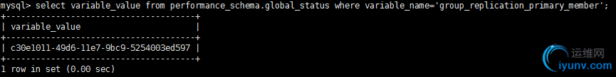

  查询哪个是主节点:
  从上图来看很明显apache主机是主节点。
