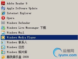

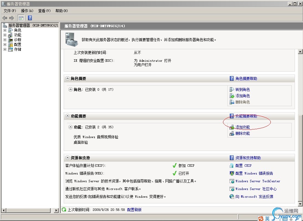

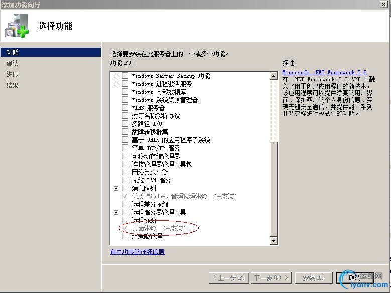

      windows server 2008是自带media player 11的,有些阴影播放器或工具是基于media player服务的,但是它默认是不安装media player的。具体操作如下:
      打开服务器管理器-->在功能摘要里面找到“添加功能”-->选择“桌面体验”,然后安装,安装好后重启,在开始菜单里面就有windows media player 11的安装向导了,看截图:
      重启后就可以在开始菜单看到windows media player的安装了

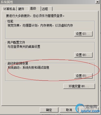

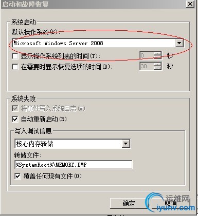

      安装好windows server 2008,以及一些开发软件和一些常用软件后,我们常常会把装好的系统做个ghost备份(以防系统瘫痪,免得重装系统,重装软件)。我在装ghost时出现了一些问题:ghost备份完后,重启又接着ghost,无法进入到我我安好的2008系统中。
      解决办法:重启时,按F8,选择进入windows server 2008,然后选择“计算机”-->“属性”-->“高级系统设置”-->选择“启动和故障恢复”-->选择里面的默认操作系统为“windows server2008”,顺便把”显示操作系统列表时间“给勾掉。

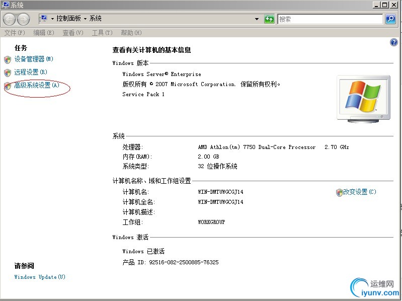

      装好系统后,我想装一个酷我音乐盒(在此之前必须先装media player),系统提示”DEP帮助保护数据“,应用程序结束。
      解决办法:”计算机“-->”属性“-->”高级系统设置“-->选择”高级“选项卡中的”性能“,然后点”设置“-->选择”数据执行保护“-->点击”添加“,添加你想排除DEP服务的应用程序。

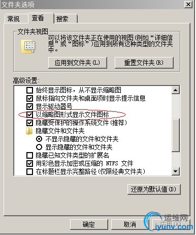

      5.文件缩略图的设置
      原本我们用xp或win 2003时,文件查看都有缩略图选项,而windows server 2008里面没有,设置如下:
      随便打开一个盘,找到”文件夹选项“-->选择”查看“选项卡,把”以缩略图形式显示文件夹“勾上,windows server 2008提供了以大图标的形式浏览文件,这样我们在浏览图片的时候以缩略       图的大图标形式浏览,看起来就非常舒服。
