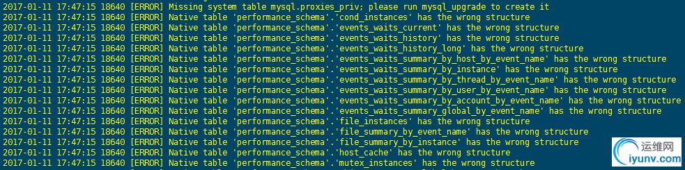

  在主库上面执行完之后,在从库上面执行show slave status \G发现IO进程和SQL进程显示的都是NO,然后执行start slave IO_THREAD之后再次执行show slave status \G 发现IO进程是拉起来了的显示的是YES,之后再执行start slave SQL_THREAD进程,show slave status \G发现IO进程和SQL进程都是显示的NO,并且在从库的错误日志中可以获取得到:
  在错误日志中可以很明显的看得到日志提示:
  Missing system table mysql.proxies_pri;please run mysql_upgrade to create it
  日志提示系统表mysql.proxies_pri不存在,需要执行mysql_upgrade,然后我自己google了一下,
  发现大部分都是因为升级mysql之后没有执行mysql_upgrade导致的,但是我在主库上面根本就没有进
  行任何的升级操作,在从库也是这个样子,然后网上的建议是mysql_upgrade升级修复一下。
