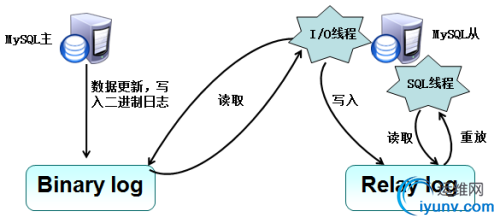

  原理工作试图:
  通俗易懂的说法就是:
  (1)在主MySQL服务器数据修改之后数据文件记录在Binary log日志当中
  (2)从服务器的i/o线程连接到主MySQL服务器的Binary log的日志当中获取当中发生变化的数据内容
  (3)将获取到的内容写入到自己的Relay log日志当中
  (4)通过从服务器的自身sql线程读取Relay log日志当中的内容进行同步
  (5)mysql服务器之间的数据同步主要是通过日志的方式进行同步的,并非是通过命令或是复制内容
  以下内容是官方的专业术语:
  1)在每个事务更新数据完成之前,master在二进制日志记录这些改变。写入二进制日志完成后,master通知存储引擎提交事务。
  2)Slave将master的binary log复制到其中继日志。首先slave开始一个工作线程(I/O),I/O线程在master上打开一个普通的连接,然后开始binlog  dump  process。binlog  dump  process从master的二进制日志中读取事件,如果已经跟上master,它会睡眠并等待master产生新的事件,I/O线程将这些事件写入中继日志。
  3)Sql  slave  thread(sql从线程)处理该过程的最后一步,sql线程从中继日志读取事件,并重放其中的事件而更新slave数据,使其与master中的数据一致,只要该线程与I/O线程保持一致,中继日志通常会位于os缓存中,所以中继日志的开销很小。

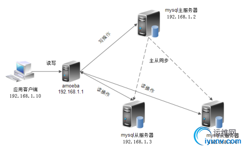

  接下来进行主从复制的案例如下图:
  搭建mysql主从复制

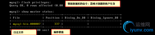

  mysql> grant  replication  slave on *.*  to 'myslave'@'192.168.1.%'  identified by '123456';
  mysql> flush  privileges;
  mysql> show  master  status;
  | File              | Position | Binlog_Do_DB | Binlog_Ignore_DB |
  | master-bin.000007 |      337|              |                  |
  1 row in set (0.00 sec)

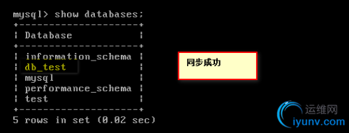

  7)验证主从复制效果
  ①在主、从服务器上登录mysql
  [root@centos2 ~]# mysql -u root -p
  ②在主服务器上新建数据库db_test
  mysql> create database db_tese;
  ③在两台从服务器上查看数据库
  mysql> show databases;
  | Database           |
  | information_schema |
  | db_test           |
  | mysql              |
  | performance_schema |
  | test               |
  5 rows in set (0.02 sec)
  实验二、构建mysql读写分离,此内容为读写分离:

  3.配置amoeba读写分离,两个slave读负载均衡

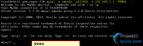

  4.测试
  ①在client主机上
  l #yum  -y  install  mysql
  l 然后通过代理访问mysql  本机如果已安装可不用安装
  l [root@centos1 ~]# mysql -u amoeba -p123456 -h 192.168.1.1 -P8066  (-P为大写)

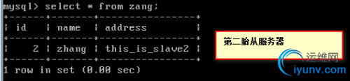

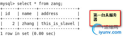

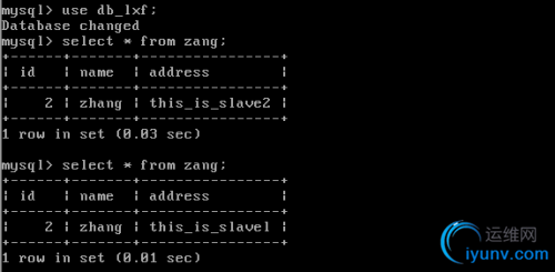

  ⑥测试读操作
  在client主机上第一次查询的结果如下:
  mysql> use db_lxf
  mysql> select * from zang;
  |    3 | zhang | this_is_slave1 |
  1 row in set (0.03 sec)
  第二次查询结果如下:
  |    2 | zhang | this_is_slave2 |

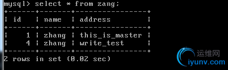

  测试写操作在客户端:
  mysql> insert into zang values('4','zhang','write_test');
  但是在客户机上查询不到
  最终只能在主服务器上才能看到这条语句内容,说明写操作在master服务器上
  |    1 | zhang | this_is_master |
  |    4 | zhang | write_test     |
  2 rows in set (0.03 sec)
