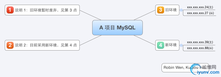

五 A 项目 MySQL 主从关系图
  A 项目 MySQL 主从关系如图一:
  图一 A 项目 MySQL 主从关系图

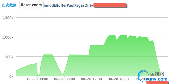

  以下是高速缓冲区的脏页数据情况,如图二:
  图二 主库的脏数据情况

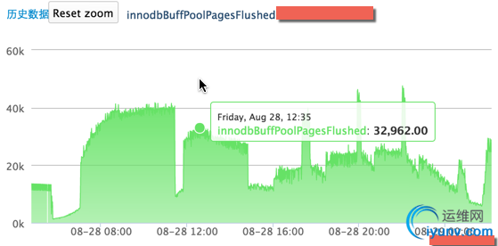

  以下是脏数据落地的情况,如图三
  图三 主库的脏数据落地情况
  28 号早 8 点到下午 7 点,当脏数据上升,也就是在内存中的数据更多,那么落地就会很少,呈现一个平稳的趋势;当脏数据维持不变,也就是脏数据达到了 innodb_max_dirty_pages_pct 的限额(innodb_buffer_pool_size 为 40G,innodb_max_dirty_pages_pct 为 40%,也就是在内存中的脏数据最多为 16G,每个 Page 16K,则 innodbBufferPoolDirtyPages 最大为 1000K),落地就会增多,呈现上升的趋势,所以才会出现上述图片中的曲线。
