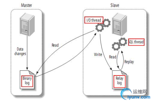

  mysql 备份工作原理
  简单的说就是把 一个服务器上执行过的sql语句在别的服务器上也重复执行一遍, 这样只要两个数据库的初态是一样的,那么它们就能一直同步。
  当然这种复制和重复都是mysql自动实现的,我们只需要配置即可。
  上图中有两个服务器, 演示了从一个主服务器(master) 把数据同步到从服务器(slave)的过程。
  这是一个主-从复制的例子。 主-主互相复制只是把上面的例子反过来再做一遍。 所以我们以这个例子介绍原理。
  对于一个mysql服务器, 一般有两个线程来负责复制和被复制。当开启复制之后。
  1. 作为主服务器Master,  会把自己的每一次改动都记录到 二进制日志 Binarylog 中。 (从服务器会负责来读取这个log, 然后在自己那里再执行一遍。)
  2. 作为从服务器Slave, 会用master上的账号登陆到 master上, 读取master的Binarylog,   写入到自己的中继日志>  在mysql上可以查看当前服务器的主,从状态。 其实就是当前服务器的 Binary(作为主服务器角色)状态和位置。 以及其RelayLog(作为从服务器)的复制进度。
